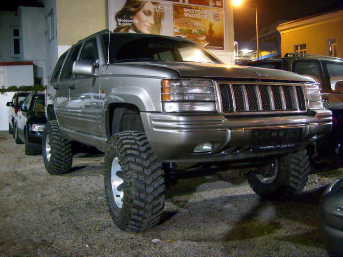

kann mir einer sagen ob Was das für felgen sind???
