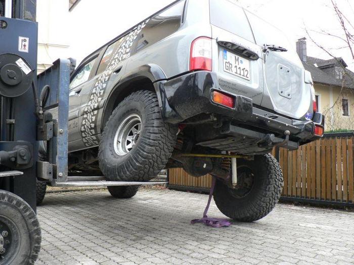

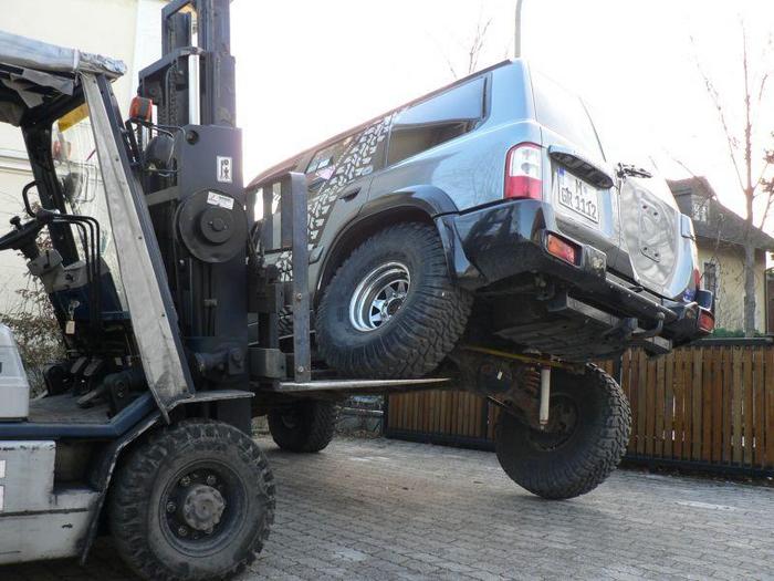

BeitragVerfasst am: 11.01.2008 16:06:01    Titel:
hyaene hat folgendes geschrieben:
der Patrolflüsterer hat folgendes geschrieben:
Unsicher Menno... das will einfach nicht in meinen Kopf rein Unsicher
Bei "Big Al" federt der Reifen genau 87 cm ein und auf der anderen seite genau 87cm aus !!
So habe ich zumindest das Fahrwerk gebaut, oder laufe ich jetzt nur noch auf zwei fasen Was meinst Du?
@ alle User: Sorry, stehe gerade voll auf der Leitung.... traurig
DAn will ich dich da mal Runterschupsen von deinen Zahlendreher, den müßtest du ja nen Fedeweg von 174 cm haben???
Du REchnest von ungefederten Punkt aus, wie er halt da steht auf der straße, und von da aus ermittelst du den federweg, einmap rein und einmal raus,
z.B. der Abstand zwischen Kotflügel und Reifenmitte ist 120 cm
Enn er einfeder ist er dan noch 50 groß, und wen er ausfedert ist der 137 cm groß,
und somit hast du nen federweg von rein 70cm und raus 17 cm
So.... Jetzt habe ich genau so wie Du es geschrieben hast gemacht Vertrau mir
Abstand zwischen Radmitte und Kotflügel anfang ist genau [b]73 cm !![/b]
Abstand zwischen Radmitte und Kotflügel anfang beim ausfedern ( Rechts ) [b]= 96 cm !![/b]
Abstand zwischen Radmitte und Kotflügel anfang beim einfedern ( Links ) = 53 cm !!
Das heißt ( wer Rechnen kann ) es sind auf einer Seite 20 cm und auf der anderen Seite 23 cm Vertrau mir
Die 3 cm Unterschied, schiebe ich jetzt mal auf den Reifendruck, da das ganze Gewicht beim hoch heben auf den einen Reifen war und der andere Reifen entlastet war !!

BeitragVerfasst am: 11.01.2008 16:33:48    Titel:
wir sind hier wieder nur bei der Verschränkung.
Setz den Stapler doch mal hinten am AHK Bock an.
Ausgangslage ist bekannt.
Jetzt einmal komplett anheben bis beide Räder in der Luft sind. Messen.
Jetzt kommt der schwerere und evtl. nicht machbare Teil: Drücke die Karre voll auf Block runter (beide Seiten gleichzeitig). Messen
und? Beide Werte gleich?

BeitragVerfasst am: 11.01.2008 16:59:58    Titel:
Hm... Die Gabel vom Stapler sind nicht schwer genug, Big Al in die Knie zu zwingen !!
Aber das ist auch nicht das, was ich meinte !! Mir ging es wirklich nur um die Verschränkung und da ist es ( zumindest bei Big Al so ) dass er gleich ein und ausfedert !!

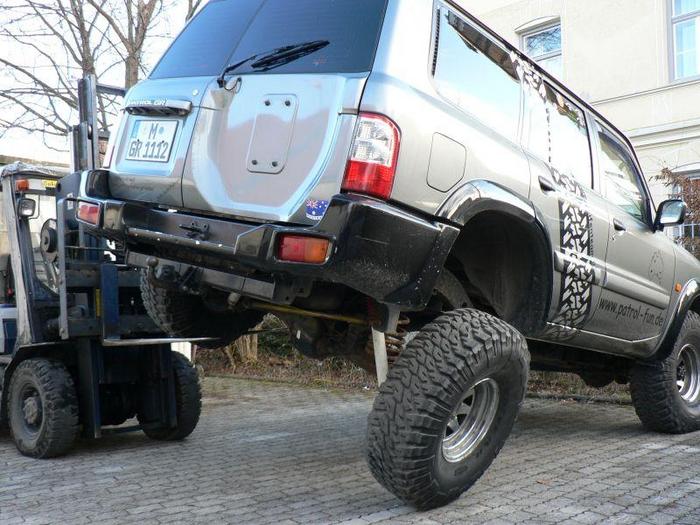

BeitragVerfasst am: 12.01.2008 14:17:33    Titel:
Hi hi.... ich kenne es jetzt auch !!
Im Stand = 73 cm
Im eingefedertem Zustand = 58 cm
Im augefedertem Zustand = 87 cm
Das heißt : es sind wieder mal die gleichen Daten rausgekommen, nur das es diesesmal 14 cm und 15 cm sind !!!!
Als ich ihn noch höher gehoben habe, so das er einen Reifen vom Boden gehoben hatte, hat es einen knall gemacht und der Gurt ist gerissen !!!
Warum ?? weil der Gegendruck von der Starrachse zu stark für das Gürtchen war Vertrau mir
Was ist bei Dir lieber Patrolrider rausgekommen ??

BeitragVerfasst am: 12.01.2008 14:19:07    Titel:
wenn du die achse mit nem fangband in etwa auf normal niveau fixierst wird die andere seite annähernd gleich weit einfedern.
du wirst zwar eine differenz im centimeter bereich feststellen, die kommt aber, wenn überhaupt vorhanden, vom winkel der achse,
da der begrenzende faktor nach oben die durchbiegung der feder, bzw der Bumpstop, ist. weil die andere seite nicht so weit ausfedert steht die achse weniger schief
und deshalb der reifen außerhalb der feder weniger weit nach oben.
