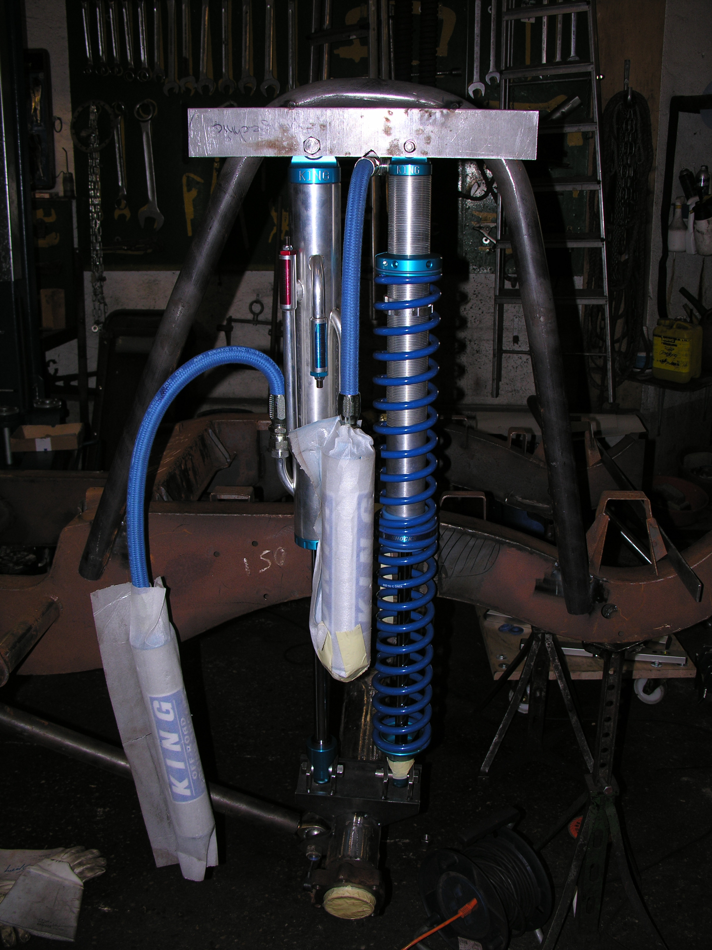

Warum willst du denn zwei gleiche Federn? Der Vorteil von zwei Federn besteht doch darin, dass man 2 verschiedene Federn einbauen kann.
Die untere Feder kann stärker sein als die obere Feder. Jetzt kannst du am Gewindeteil mit einem Klemmring der den Anschlag für die Federnaufnahme zwischen beiden Federn ist, so einstellen, dass bis zu einem gewissen Einfederweg die obere Feder die weicher ist dir eine komfortable Fahrwerks Abstimmung ermöglicht, und wenn du mal richtig an die Grenze kommst übernimmt die Starke Feder dann die Arbeit, weil der Feder Aufnahmerig an den Klemmring stößt und nun nur noch die untere Stärkere Feder gedrückt wird. Durch diesen Aufbau erhältst du eine Federkennlinie die zwei Lineare Linien aufweist die zweite durch die untere stärkere Feder steiler ansteigend.
In der Regel werden zu solchen Dämpfern noch Bumstop empfohlen weil der Dämpfer ich sag mal einen richtigen Sprung nicht wirklich abfangen kann im gegensatz zu einem Airsox.
Manchmal sagen die Leute dass sie ja noch Achsanschläge im Auto haben, dann müssen diese aber auch so positioniert sein dass diese auch ein Aufschlagen des Dämpfers verhindern wenn man mit dem Auto auch bei verschränkten Achsen mal richtig einschlägt. Die Coil Over mögen das gar nicht, und verweigern nach solchen Aktionen schon mal den Dienst.
Ich habe z.B. einen TJ mit 10“ Dämpfern und auf der Vorderachse folgende Federn 1x 10“ 400lbs und 1x 10“ 200lbs und das Auto geht Einwand frei im schnellen Wettbewerb so wie auch im Trophy bereich seit mehr als 3 Jahre.

BeitragVerfasst am: 20.01.2008 20:58:51    Titel:
T-bone meint wahrscheinlich sowas in der Art. Bumpstops waren noch nicht dran. War eh nur ein sehr grober Versuch wegen Winkel etc. Aber man sieht gut die Dual-Rate Federn. Habe auch viele Shims und alles Werkzeug zum Abstimmen.....
