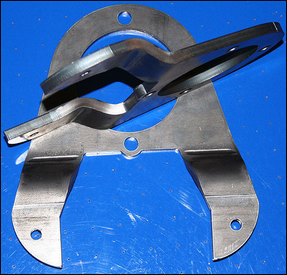

BeitragVerfasst am: 25.01.2008 23:38:30    Titel:
Hi Sammy,
das glaub' mal nicht - kuck' mal:
In USA gibts einfach Adapter zum Anschrauben an Stelle der Bremsankerplatte - z.B. hier: http://www.ruffstuffspecialties.com/catalog/disc-brake-adapters-c-9.html , einziger Unterschied schätze ich mal ist dass wir halt an der Vorderachse acht statt vier Löcher drin brauchen.
Ich werd's jedenfalls genau so probieren.
