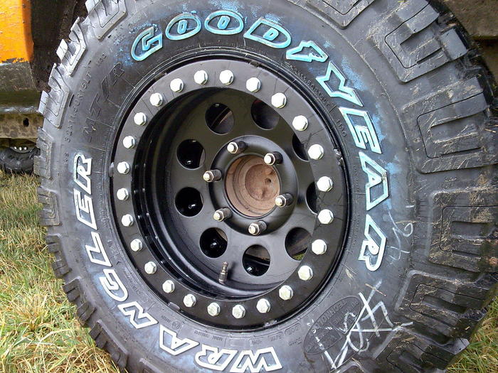

HMM
Wohnort: staßfurt
BeitragVerfasst am: 16.03.2008 18:26:51    Titel:
keine ahnung wieviel schwerer Unsicher
auf jeden fall wiegt das komplettrad 47kg
orginal 61/2x15 stahlfelge+beadlock beidseitig+32x11,5 R15 wrangler MT/R
die anderen fotos sind im frontitread

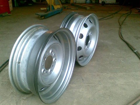

BeitragVerfasst am: 03.05.2008 00:17:27    Titel:
Hi Leute Winke Winke ,
Heut iss der Zweite Satz Felgen fertig geworden,
diesmal für´n Zuki
Wir haben aus 4 Ducatofelgen , 4 Offroadfelgen gebastelt
Ursprungsfelge 6x16 ET+68
Endprodukt 7x16 ET-20
Beadlock aber erstmal nur Einseitig,da innen kein Platz ist für die Ringe
oder wir hätten die Bremse weglassen müssen
wenn es innen Probleme geben sollte,kleben wir die Reifen noch mit Wulstkleber fest Ja
so genug gelabert,hier die Bilder
Ich hab eh keine Ahnung.
