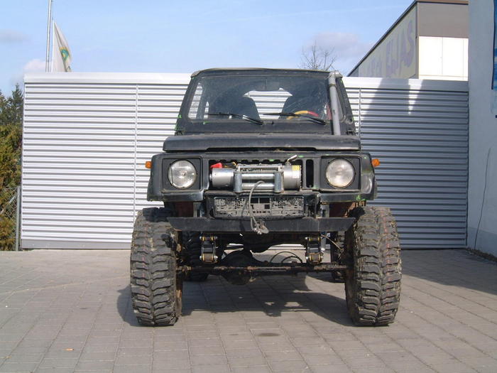

Hallo Oliver,
eigendlich keine Frage. Winde imme so hoch wie möglich.
Ich hatte das gleiche Problem und habe Die Winde auf eine 15 cm Konsolt verbaut. Das heist 15 cm über den Rahmen. So habe ich den Böschungswinkel beibehalten und die Winde ist auch geschützt.
Ich habe zwar einen Suzuki, aber Du kannst sehen was ich meine.

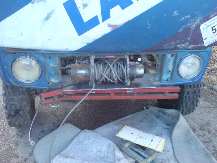

wie habt ihr den die seilwinden platte fest gemacht? ich hab sie mit 6 m10 schrauben im rahmen verschraubt!!! soll ich sie noch schweißen oder hebt des??
bin mir bischen unsicher nicht das des ganze in die hose geht Unsicher
BeitragVerfasst am: 05.03.2008 20:34:57    Titel:
Die Winde selbst ist doch nur mit vier M10 Schrauben befestigt, oder? Heiligenschein
flying
Wohnort: Alling
BeitragVerfasst am: 05.03.2008 20:41:53    Titel:
jepp des wegen dachte ich auch das 6 stück reichen!!! hab bloß bedenken wie gesagt!!!
gruß stefan
BeitragVerfasst am: 05.03.2008 20:44:09    Titel:
Wenn es 8.8er sind und die statisch gut verteilt sind, dann sollte das perfekt sein. Unsere 8274er Windenplatte war auch mit 6 Schrauben auf der Trägerplatte befestigt. Supi
flying
Wohnort: Alling
BeitragVerfasst am: 05.03.2008 20:48:24    Titel:
8.8 sind es und statisch ist denk ich auch gut verteilt, aber ihr habt die windenplatte noch auf eine platte??? Obskur versteh ich nicht. ich hab die Winde einfach auf ein stahlblech und des stahlblech am rahmen verschraubt!!! Unsicher
flying
Wohnort: Alling
BeitragVerfasst am: 05.03.2008 20:50:56    Titel:
so
BeitragVerfasst am: 05.03.2008 20:54:31    Titel:
Das ergab sich bei uns durch die Evolution des Autos. 2006 hatten wir vorne eine hydraulische Milemarker-Winde. Die saß vorne auf einer Platte, die zwischen den beiden Rahmenlänsträgern verschweisst war, da sich dort auch gleich die Stoßstange anschloss. War alles ein Teil. 2007 kam die 8274 und die muss stehend nach vorne verschraubt werden. Also wurde (musste) eine extra Windenaufnahmeplatte geschweisst werden, die dann wiederum in ihrer Gesamtheit mit der darunter vohandenden Querblatte mittels Schrauben verbunden wurde.
flying
Wohnort: Alling
BeitragVerfasst am: 05.03.2008 20:56:19    Titel:
achso, gut danke, also denk auch das es halten müßte Winke Winke
