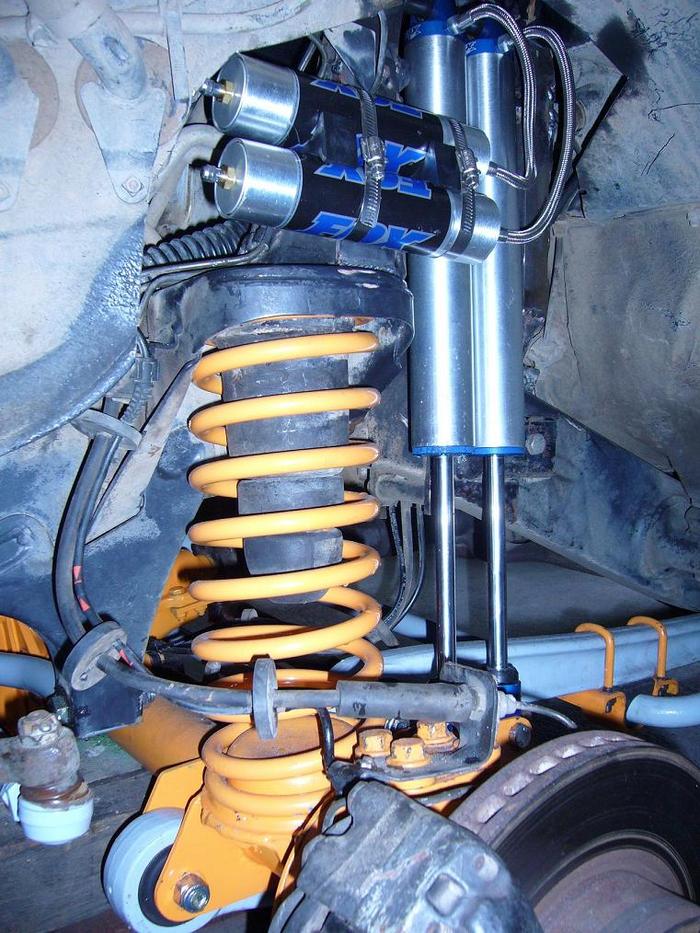

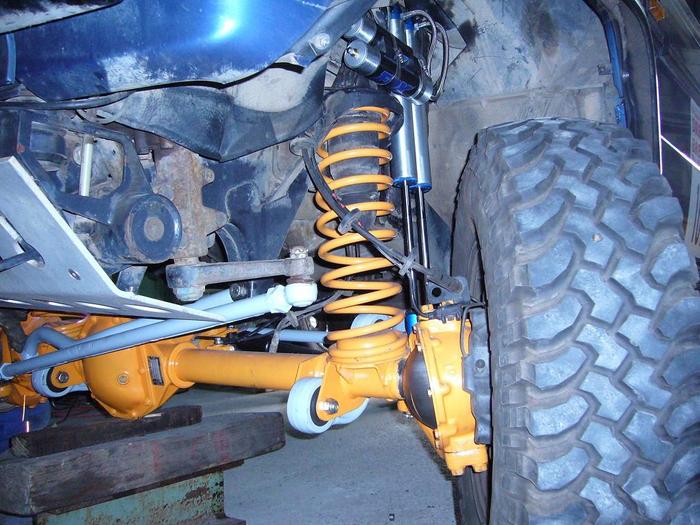

So, die Dämpfer (vorne) sind jetzt drin YES , es war dann doch wie immer mehr Arbeit als gedacht, ist aber total super geworden. Oben und unten mussten neue Aufnahmen geschweißt werden, weil die anderen nicht pasten und oben auch ein bisschen zu niedrig waren. Die Ausgleichsbehälter sind übergangsweise erstmal mit diesen Schellen da... verdammt, wie heißen die noch wirklich... Unsicher an ner eingeschweißten Halterung fest.

Soso eingestellt auf 60/45. Interessant. Hat denn der gute Onkel aus Amerika mal so nach den Radlasten gefragt, weil beim G gibts da je nach motorisierung, nich ganz unwesentliche Unterschiede.
Ich muss mal StephanMHL etwas in Schutz nehmen (auch wenn mir persönlich der ton nich passt)
Zwischen brauchbar abgestimmt und Optimum liegen Welten und nicht selten viele Jahre teure Erfahrungen sammeln. Es ist unmöglich selbst wenn man will, ganz pauschal zu sagen was die richtige Abstimmung ist.
Einen fox kauft man eigentlich nur weil man ihn perfekt abstimmen kann (wenn man es kann, oder jemanden hat der es kann) Muss man mit dem gelieferten Setup fahren, is er nich besser als jeder andere allerweltstdämpfer.
Im Fox-Preis sollte immer erstklassiger Service enthalten sein. wie das über den Teich zu realisieren ist bleibt mir ein rätzel.
Wieviele Fox einstellen können, verwundert mich immer wieder. Letztendlich sehe ich sie dann in der Werkstatt von nem anderen forum-mitglied (T-bone) auf dem tisch liegen zur Abstimmung. Wie oben erwähnt zwischen gehtso und Optimum liegen Welten und da vertrauen selbst Fahrwerksprofis anderen die das eben perfekt können und lassen einstellen Winke Winke
In so ansruchsvollen Fahrwerksfreds trennt sich schnell die Spreu vom Weizen, was nur wenige erkennen, daher blieb leider wohl auch der Einwand von 100inch unbeachtet.
Na wenigstens sehen die DD schon mal gut aus. Wie optimal das Fahrverhalten ist bleibt abzuwarten.
nur so aus der Ferne wenn beide dämpfer also der vordere und der hintere (an der VA) eine identische Abstimmung haben, wirds mit dem Optimum nix werden.

Hey, gsmix!
Bei der Einstellung der Dämpfer verlassen wir uns im Moment völlig auf Sonny, also den Onkel aus Amerika.
Ersten habe ich da niocht genug Ahnung von um sagen zu können ob das gut oder schlecht ist und zweitens hoffe ich, dass er weiß was er tut. Denkst du die Einstellung ist nicht gut? Ich bin für kreative Vorschläge immer sehr dankbar!
Zum Thema mit dem Service geb ich dir ganz klar recht. Aber der Preis von knapp 150€ pro Dämpfer war einfach überzeugend. Falls die Dämpfer mal umgestellt werden sollen wird sich schon jemand finden, der das machen kann. Auch hier in Deutschland. Die Bestellung in Amerika war eine reine Preisfrage.

Ähm lese bzw. verstehe ich jetzt erst richtig meinst du echt 60/45???????
Oder evtl. doch 45/60?
Cheers
GSMIX

BeitragVerfasst am: 07.05.2008 00:45:50    Titel:
ne, also 60/45 ist schon richtig würde ich sagen.

BeitragVerfasst am: 07.05.2008 01:49:18    Titel:
Also das sind pound per inch. Nur so ganz aus der Ferne wenn ich mich recht erinnere (bin zu müde um nachzuschlagen, außerdem gibts Leute dies besser wissen) habe ich bei nem RV8 Defender mit DD-Anlage 25/50 für Trophy einsatz verbaut. Ohne jetzt die Radlast eures G zu kennen würde ich mal sagen das gibt nen bockhartesVergnügen. Ich würd vor der Breslau rechtzeitig ausgiebig probefahren. außerdem mal ne Radlastwaage bemühen, weil sonst kann dir keiner was verbindliches sagen.

@gsmix
Also der gute Sonny sagte das er schon mehrfach Dämpfer nach Deutschland geschickt hat und auch davon mehrere für G-Modelle. Desweiteren hat er mich um die Federkenlinien und Radgewichte gebeten. Ich hatte vorher Verstellbare (Druckstufe) Bilstein Dämpfer montiert und selbst wenn ich sie auf die weichste Stufe eingestellt hatte lassen sie sich schwerer zusammendrücken als die jetzigen Foxdämpfer. Ich war nur ca. 50km mit dem Umbau unterwegs und auch noch nicht im Gelände aber vom ersten Eindruck bleibt er auf unebenen Straße ruhger als mit den Bilstein Dämpfern. Ob ich noch viel Zeit vor der DB zum Testen habe glaube ich nicht, da ich mit dem Zeitplan sehr hinterher hinke (also wie jedesmal). Wenn du noch ein paar Tips für mich hast fürs Fahrwerk, dann im raus damit. Ich bin immer noch lernfähig, trotz meines Alters.

So, nun ist die Breslau 2008 längst Geschichte und ich möchte nun wie versprochen über unsere gesammelten Erfahrungen mit dem Fahrwerk berichten. Alle die hier im Vorfeld geunkt haben, hatten teilweise Recht.
Als erstes zu dem Einwand den 100inch gebracht hatte einen 2,5" oder 3" Dämpfer zu verbauen, wenn ich jetzt nochmal umbauen würde, wäre das auch meine Wahl und dann gleich als Coilover.
Dann mal zur Einstellung der Dämpfer: So wie ich es mit meinen Fahrkünsten beurteilen kann, war es vorne sehr gute und hinten hat es nicht so gut funktioniert. Der Wagen war hinten zuviel am nachschwingen. Also beileibe nicht perfekt. Da die Hinterachse ja jetzt ehe auf Scheibenbremse umgebaut wird werden wir uns jetzt mit viel mehr Zeit bis zur nächsten Breslau die hinteren Dämpfer neu einstellen. Ich habe hier eine große Kiste mit ganz vielen Ich nenne sie mal "Scheiben" zum einstellen der Zug- und Druckstufe liegen und nun beginnt das Abenteuer zerlegen, einstellen und zusammenbauen eines FOX-Dämpfers und dann natürlich testen. Ob das was wird???? Hau mich, ich bin der Frühling
Über unterstützende Tipps freue ich mich riesig. Winke Winke
