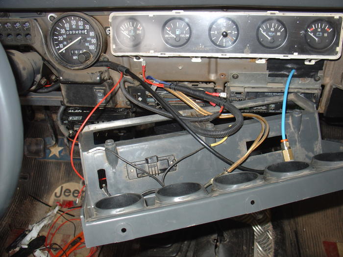

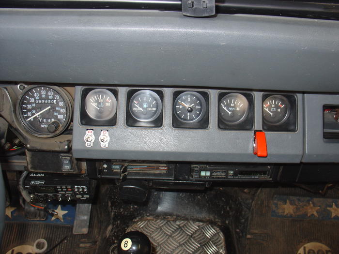

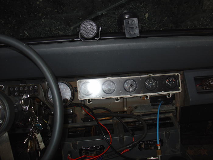

Ich hab bei mir auch kein magnetventil, sondern einen hübschen kleinen pneumatikschalter der äuserlich nicht von einem normalem kleinem kippschalter zu unterscheiden ist, die rote schutzkappe ist ein universalteil von conrad.
den schalter hab ich jetzt nicht einzeln als foto aber man kann glaub ich ganz gut erkennen das er nicht wirklich gros ist.
Der schwarze schlauch ist zultg.vom kompressor, der blaue geht direkt zur sperre.
der schwarze schlauch ist vom Ø etwas größer als der blaue originalschlauchvon ARB.

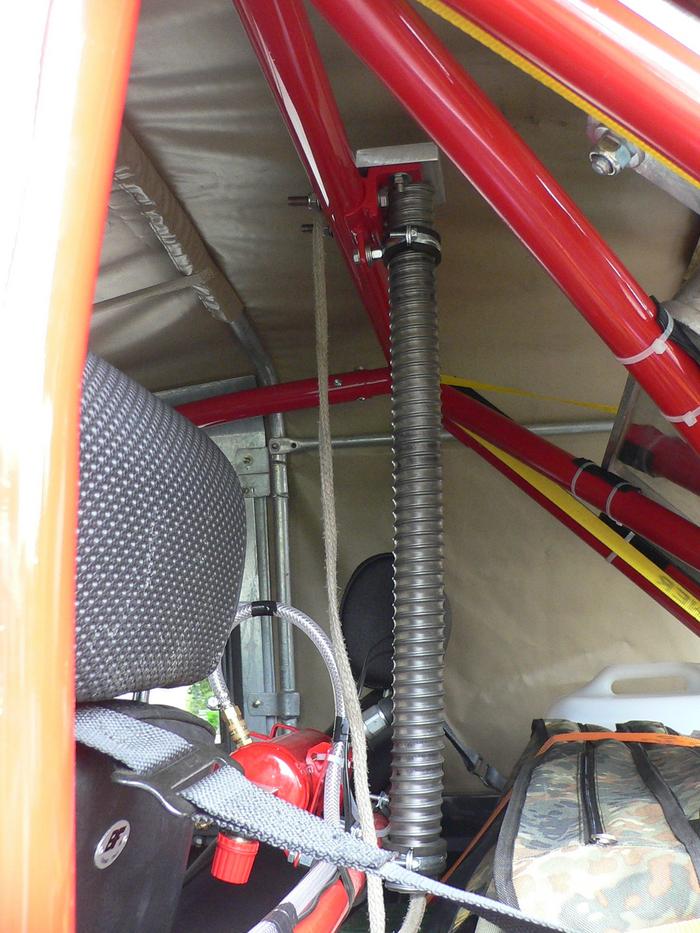

WAS ist das ???bzw was soll dieses Bild sagen ??? Obskur
Ne welle von ner hebebühne im auto ??
Knud
Füschmobb
Wohnort: Preetz
BeitragVerfasst am: 03.04.2008 19:26:06    Titel:
Moin!
You won´t understand, it´s a Land Rover thing... rotfl
Innnenraum eines modifizierten landys. Man schaut auf das Rohr, das das Windenseil für hinten nach oben führt und auf einen Drucklufttank, an dem die Schläuche für die Locker eingesteckt wurden, wenn sie gebraucht wurden...

Knud hat folgendes geschrieben:
Moin!
ich beschreib mal wie ich das verstanden hab... Unsicher
Die sperre wird geschaltet indem ich den schlauch mittels handelsüblicher schnellkupplung stecke bzw wieder löse ?? und das auch noch nach hinten greifend ???
Und die Hebebühnen welle (das ist doch eine, oder ?) führt das windenseil nach hinten/oben ???
da braucht man aber nen ankerpunkt in der nähe einer Baumkrone um nach hinten zu ziehen...oder ??
rotfl Unsicher rotfl Nee, oder? Unsicher Obskur
Bitte sag mir das ich das total missverstanden hab.... YES Ohhh....

BeitragVerfasst am: 04.04.2008 07:44:30    Titel:
Grüße Dich,
ich kenne Beules System net ganz, aber die Hebebühnenwelle ist ein normales Saugrohr von Absauganlagen.
Winde nach oben ist gut um die Kiste wieder aufzustellen oder seitlich sichern.
Ich denke bei Beule`s Winden-System ist es nur ne Option das Seil oben raus zu führen.
Sonst gehts hinten raus.
Ähnlich wie bei Knud.
Wie das mit den Sperren geht weiß ich net genau.
Aber so oft werden die Sperren ja eh net geschalten.
Liebe Grüße Robert
