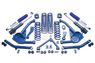

Ach so..dan wird die ganze Vordere Aufhängung einfach tiefer gelegt?
Gist es da denn nichts wie für den Vitara von Calmini? Neie Dreieckslenker etc..
Ich könnte mir aber vorstellen dass der L mit 2 Starrachsen gut funzen würde..aber vor allem VERSCHRÄNKEN Vertrau mir Vertrau mir Heiligenschein Heiligenschein
mfg
Eric

BeitragVerfasst am: 06.02.2006 10:17:26    Titel:
@ Zukipower meinste sowas
gruß

BeitragVerfasst am: 06.02.2006 10:21:21    Titel:
Ja genau sowas..
Denn dann bräuchte man ja nicht mehr die komplette VA Aufhänung tieferlegen, und hatte damit mer Bauchfreiheit Vertrau mir
mfg
