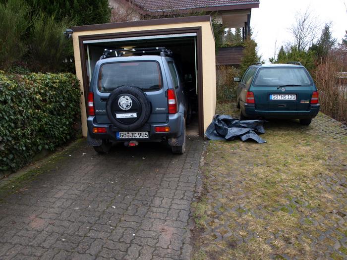

Hallo zusammen,
mein Kumpel und Schraubkumpane fährt glücklich einen Golf 3 Variant mit Frontantrieb.
Bei der Firma Weitec gibt es (tüvgeprüfte) Spring Distancekits mit (VA/HA) +15/+30mm Höherlegung für eine bessere Optik und etwas mehr Platz unterm Bauch bei leichtestem Gelände wie unbefestigten Feldwegen, die unserein im 2H bewältigt ohne eine Mine zu verziehen.
Gibt es Erfahrungen dazu? Was sagen Stoßdämpfer, Federcharakteristik und Seitenneigung bei sportlicher Fahrweise auf Asphalt?

Kleine Ergänzung:
Mitsamt Spacers könnte man etwas größere Reifen aufziehen, sprich den Querschnitt um 10 erhöhen und somit 185/70R14 fahren, was 4% mehr Abrollumfang entspricht. Normale Winterreifen wären das Mittel der Wahl, ist ja eh nur ein Fronttriebler.
Die Nettohöherleung beträgt dann +33,5mm/+48,5mm YES
Wie immer gilt "Die Vernunft darf niemals siegen, aber da die momentan vorhandene Reifen sowieso ersetzt werden müssen, bleibt es bei Schätzungsweise 200€ Unkosten, sofern man an den Dämpfern nichts verändern muss.
Gruß Winke Winke
