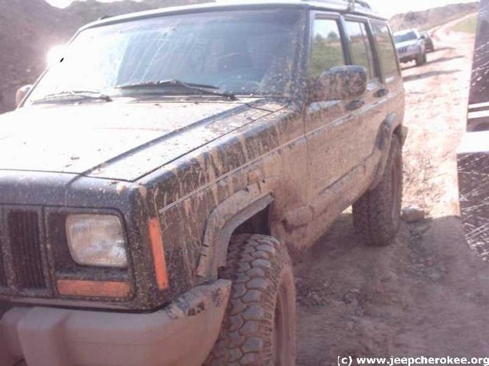

Der vordere Kotflügel scheint mir ein wenig arg weit ausgeschnitten zu sein. wnen ichs richtig sehe is die Verbreiterung auch unten nicht mehr bündig zum Fahrzeugboden oder?
Aber so wies aussieht das was ich suche YES
Maddoc
Dachbox mit Rädern
Wohnort: 61197
BeitragVerfasst am: 18.05.2008 23:58:19    Titel:
das muß soweit!!!
war vorher im Gelände und da ist alles weg geflogen.................. Vertrau mir

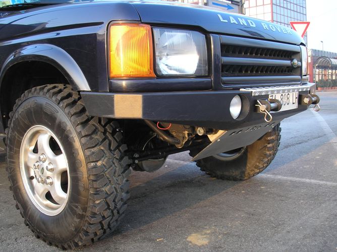

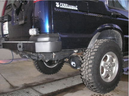

gibt es solche Stoßstangen auch für den Cherokee??

Heckstoßstange von Kaymar
