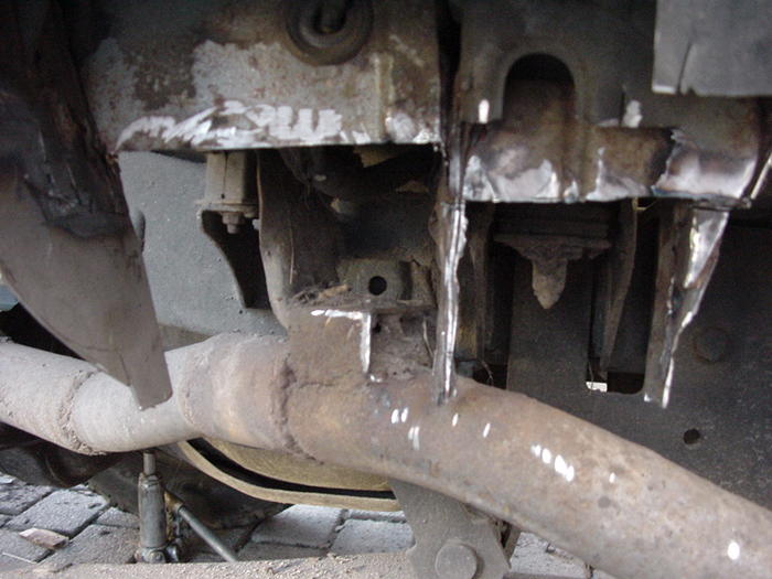

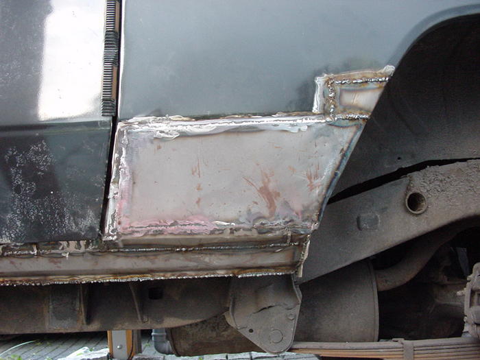

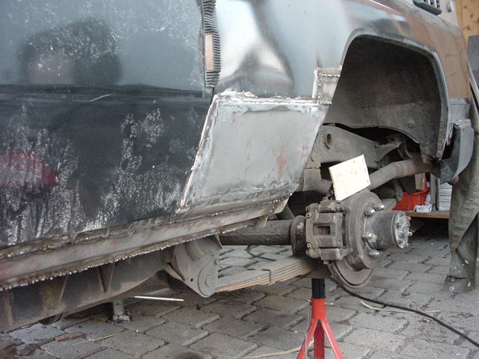

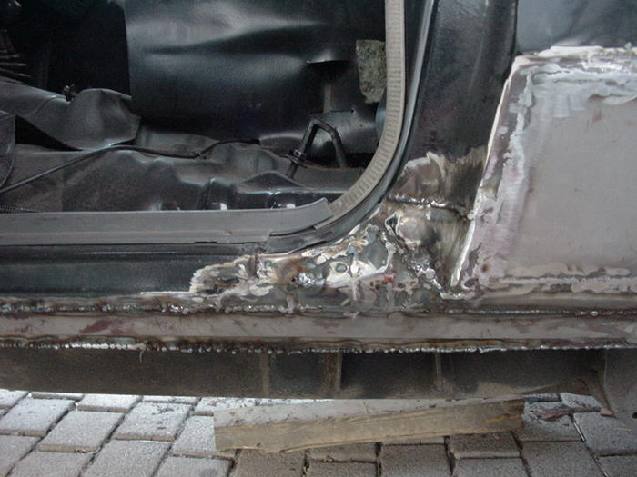

die letzten vier Bilder vom Schweller und dem vorderen Bereich des hinteren Radhauses
ich wußte , daß gerade diese Ecke eine Problemzone war, jetzt ist daraus ein "Kunstwerk" geworden...naja, mal sehen , wenn ein wenig Spachtel draufkommt.
So bleibt die Individualität des Landcruisers gewahrt.
das äußere Blech umgebördelt , sauber dem inneren Blech nachgeflext und verschweißt, das mittlere kleine Stückchen kommt noch dran
Finito, jetzt wird sauber geschliffen und Farbe drauf
als nächstes kommt der hintere Teil des Radhauses
Grüße Frank

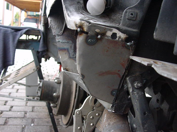

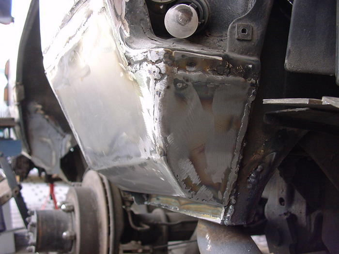

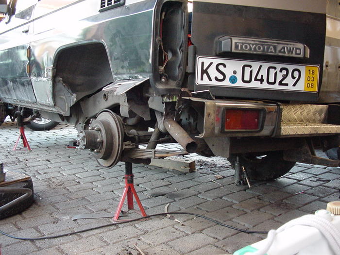

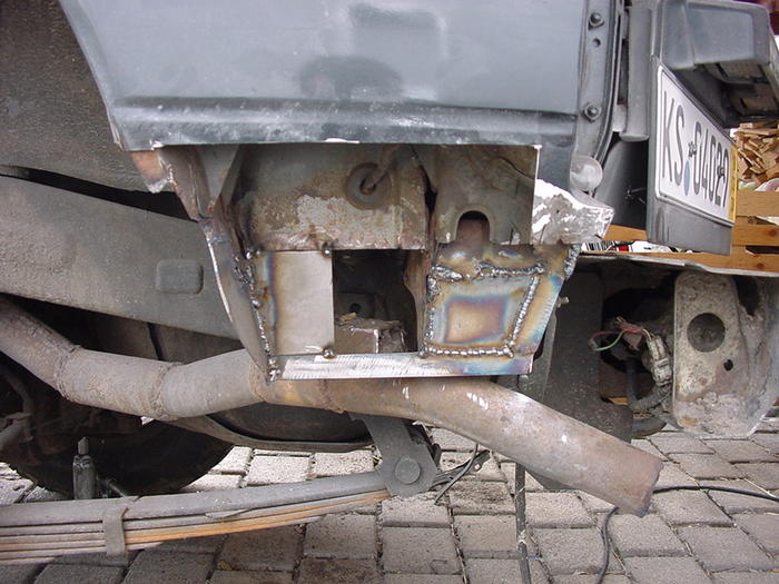

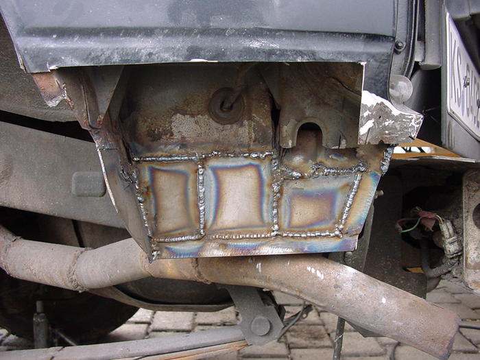

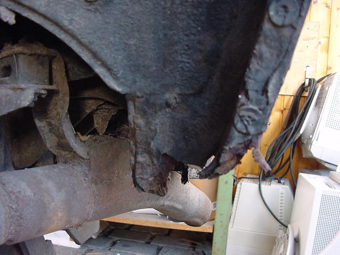

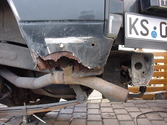

Jetzt geht der Thread ein bißchen weiter.

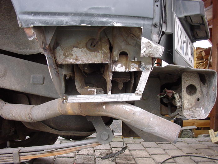

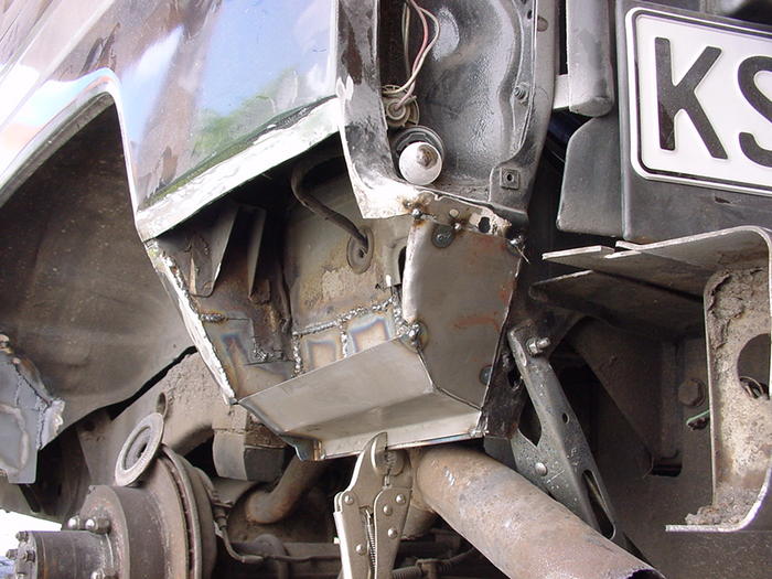

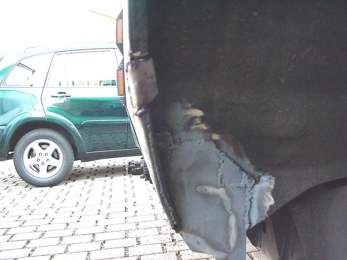

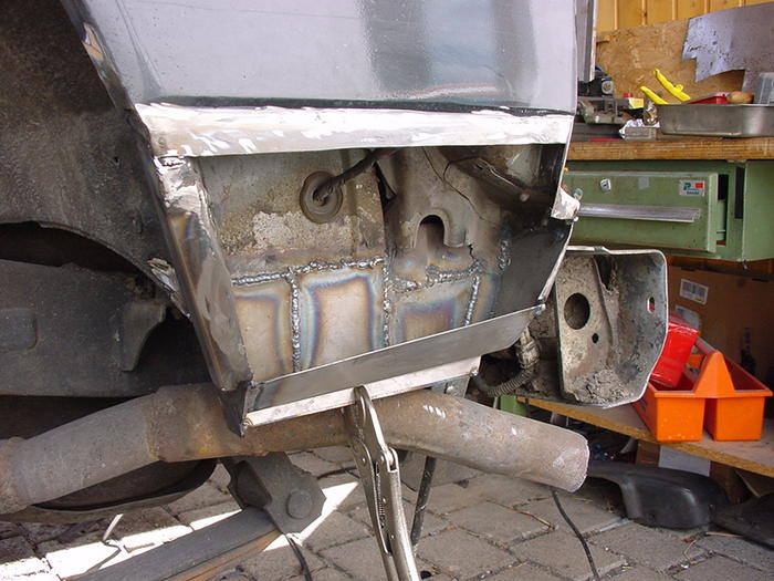

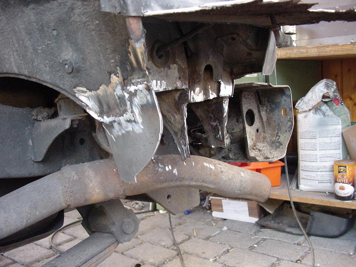

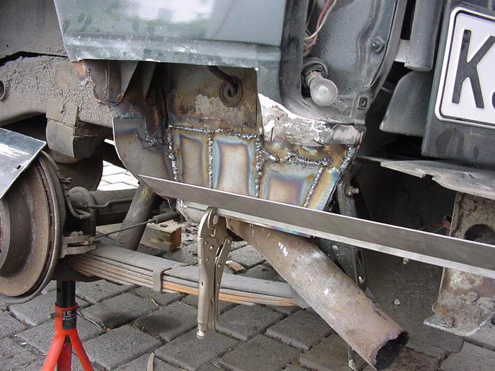

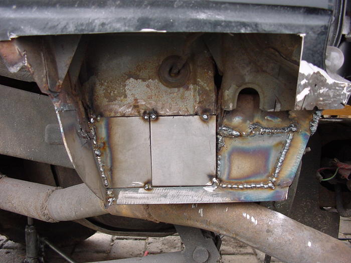

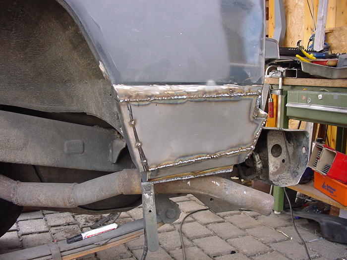

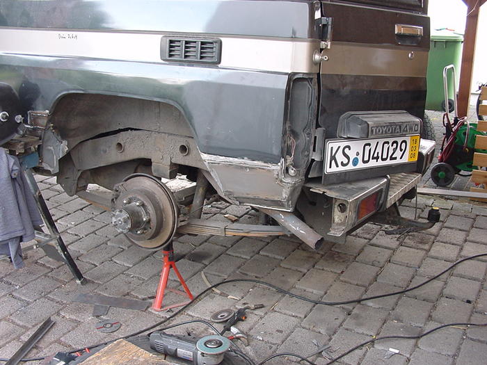

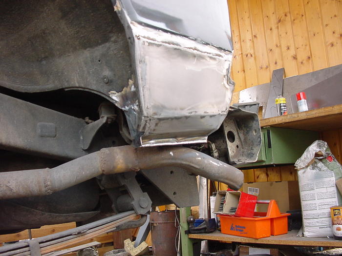

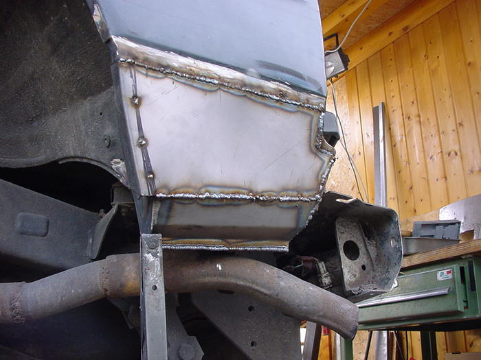

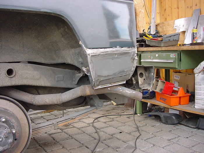

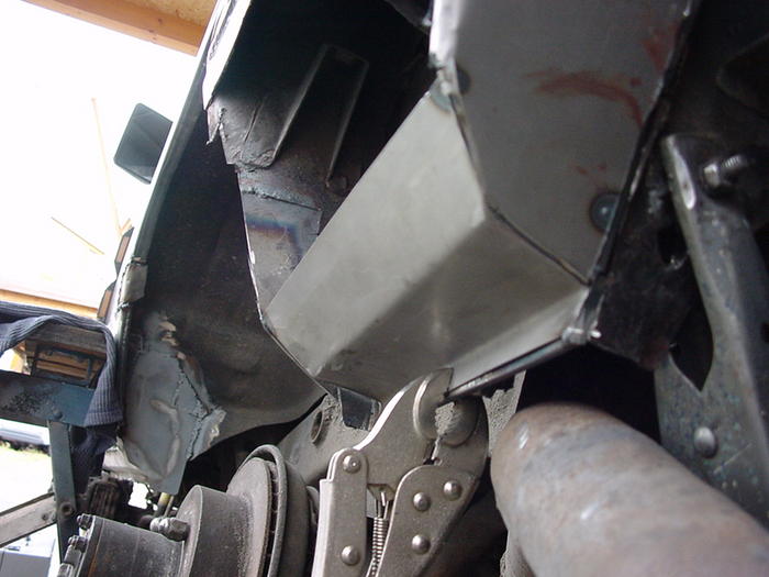

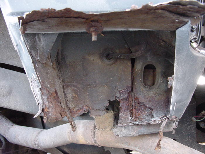

wie versprochen der letzte Teil der Linken Seite am Auto.
Da der Bereich bei vielen J7ern angegammelt sein dürfte, habe ich ein paar Detail Photos mehr gemacht.
ich hoffe, man kann alles gut erkennen
Der Ablauf ist wieder der gleiche wie beim Schweller.
Maße holen an der alten Kontur. Gerüst bauen und ausfüllen, so daß man sich immer wieder an der noch vorhandenen Kontur anlehnen kann.
Es gibt für das hintere Radhaus ein Reparaturblech, aber der Thread steht immer noch unter Low Budget,
Die gesamte hintere Ecke wurde aus Blechresten aus einem Schlosserei Schrott Container gefertigt und kostete mich zwei Gehacktesbrötchen Smile
Hier die Bilder:
die Reihenfolge der Bilder ist gleich der Reihenfolge der Arbeiten, wenn jemand Anmerkungen machen möchte , nur zu
sicherlich ist das nicht Restaurationsstandart, und so mancher Karosseriebauer fällt vom Schreibtischstuhl und ringt nach Luft, wenn der das Gebrutzel sieht. :shock:
Aber jeder so , wie er kann
außerdem wird gerade dieser Bereich immer wieder durch Geländefahrten nachgeformt.
Der verdammte Wind macht mir echt zu schaffen, er bläst mir das Schutzgas von der Schweißstelle weg.
Wer kann , sollte diese Arbeiten unbedingt in einer geschlossenen Halle veranstalten.
wenn ihr jetzt zwei Wochen nichts von mir hört, bin ich an der rechten Seite
viel Spaß beim Bilder anschauen
Frank

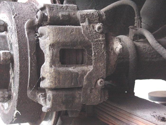

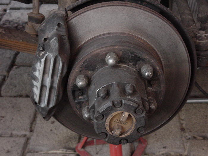

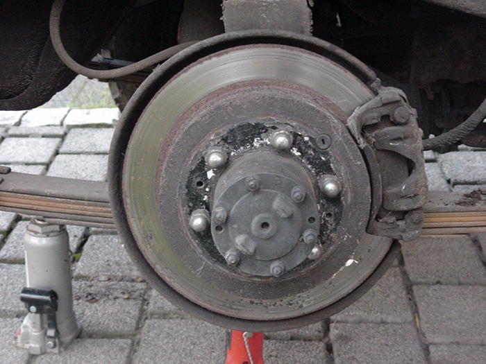

wie breit is die Vorder/Hinterachse( wenn die Räder ab sind),wie groß ist die Scheibe,Durchmesser und Dicke,belüftet?(seh ich schlecht),wieviel Kolben hat der Sattel hinten, Diff vorn 8" und hinten 9,5"???????????Ich habe gefragt ob ich fragen kann. YES

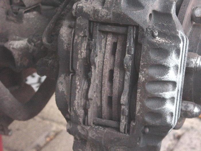

Hallo Matthias,
ich versuch mal :
Breite der Achsen zwischen 1430 und 1450 ( eventuell 1450 vorne und 1430 hinten ?
Scheibenø vorne und hinten 300 mm, beide Scheiben innenbelüftet, Breite vorne 16 mm hinten 18 mm
Kolben sind vorne zwei pro Bremssattel und hinten einer pro Sattel, hinten lastabhängige Bremsanlage
Differential ø Gehäuse ist ca. 280 mm ( schweirig zu messen ) ob das 8 " oder 9,5 " ist ...keine Ahnung, ist wesentlich dicker wie bei meinem verflossenen LJ damals.
Ein paar Bilder
Grüße Frank
