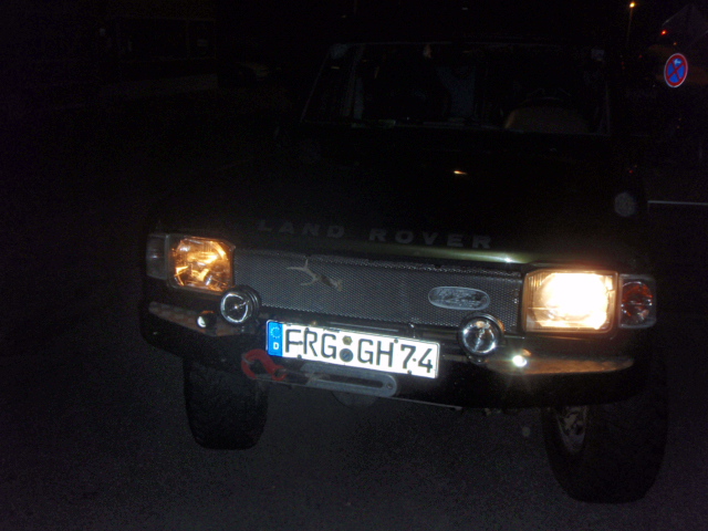

Nee, oder? is ja schön, daß ihr euch amüsiert während bei landmans im fichtelgebirge das passiert: Wut

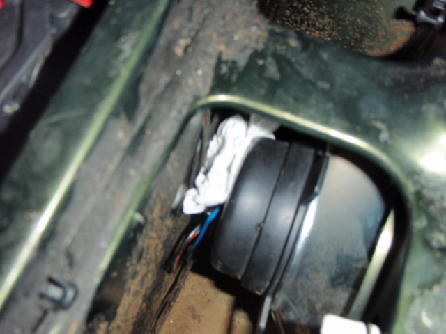

das hauptproblem dabei ist, da sich nach einschálten des fernlichts, die fernlichtzusatzscheinwerfer nicht mehr abblenden,
erst nach kompletter deaktivierung des lichtes
...und hat diesen Thread vor 6488 Tagen gestartet!
BeitragVerfasst am: 06.08.2008 01:11:43    Titel:
also anhalten und nach "hilfreichem zubehör" suchen,
welches in form eines küchenkreps verwendung findet
habe das teil hinter den scheinwerfer geklemmt, und bei jedem erneuten lichtausfall, musste ich nur kurz die leuchtweitenregulerung aktivieren und schon war es wieder tag! Vertrau mir Grins

BeitragVerfasst am: 06.08.2008 09:36:30    Titel:
Wenn man das Küchenkrepp durch ein Feuchtigkeitsbeständiges Material austauscht schon

Eine tolle Lösung ist das auch mit Wasserbeständigem Material nicht...
Es gibt diese Lampenstecker zum Nachkaufen, ich hatte da im Technik-Allgemein Bereicht mal einen Beitrag zu geschrieben.
Die Stecker wurden hier zwar streckenweise zerredet aber funktionieren seit nun einigen Monaten an meinem Voyager einwandfrei.
Jedoch vermute ich eher ein Masseproblem da die Lampen ja noch ein bischen Leuchten, evtl durch den gammeligen Stecker oder durch ein anderes "Masseverhalten" wenn die Motorhaube ins Schloss einrastet ?

...also mal zum Thema: Für mich klar ein Masse - Problem! Verlege doch zur Probe mal eine fliegende Leitung zum Scheinwerfer! RR
Übrigens, die Haube sollte auch mit einem Masse - Flachkabel angeschlossen sein.

Aber wie Reifenralf es auch geschrieben hat liegt das ganze eher an einem Masseproblem, Richtung Motorhaube...
Hast Du evtl. mit den Zusatzscheinwerfern etwas verbastelt ?
Holger

nein, die masse können wir ausschliessen, dasprob liegt am stecker,
ich mach ihn heute nochmal mit benzin sauber, dort tropft nämlichauch immer mike sanders runger und das kriecht ja bekanntlich in jede ritze.

Probier's nicht mit Benzin sondern mit Tunerspray (bspsw: http://www.elektronixx.de/teslanol-T-6-oszillin-kontakt-tuner-spray.php ) Das Zeugx ist wirklich klasse und hilft meinem Erdferkel nach ausgedehnten Schlammbädern wieder zu voller Beleuchtung.
Zusatznutzen beim Landy: Keine Frequenzbeeinflussungen ;) scnr!

BeitragVerfasst am: 06.08.2008 21:32:12    Titel:
lampe brennt, vollgummi untergelegt!
