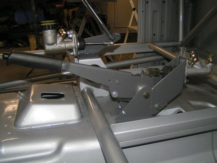

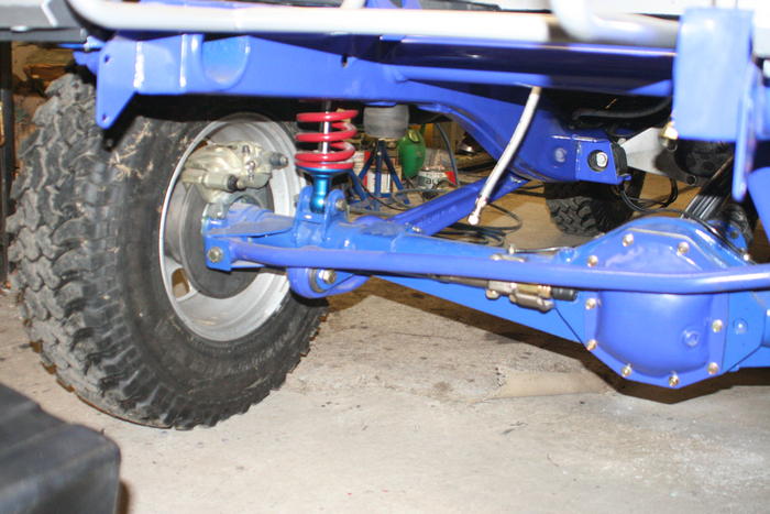

hier ist mal ein Bild von der ORC Variante,
diese ist mit 272mm Bremsscheiben ausgestattet, und Bosch Bremssättel die auch original im G wie auch im Sprinter verbaut wurden, es gibt für diese Variante aber auch noch Bremssättel von ATE. Alle Versionen sind aber für eine in der Handbremse liegende Feststellbremse gedacht, was nicht so Off-Road tauglich ist.
Man kann die Handbremse aber hydraulisch betätigen. Dies benötigt allerdings eine Ausnahmegenehmigung.
hier noch ein Bild von der Handbremse
BeitragVerfasst am: 14.08.2008 23:22:26    Titel:
Fly-Off-Bremse, ja? Find ich extrem Klasse, wird mein G wohl auch bekommen. Spart die neuen Bremsseile hinten. Mal schauen, ist ja relativ erschwinglich in der Basisausführung z.B. bei Isa Supi

BeitragVerfasst am: 14.08.2008 23:31:52    Titel:
naja, wenn man nur den Zylinder kauft, so wie wir, und die original Handbremse umbaut kommt man mit 50 Euro zurecht.
BeitragVerfasst am: 14.08.2008 23:33:45    Titel:
Find ich gut Beide Daumen hoch dafür.

BeitragVerfasst am: 09.10.2008 23:58:14    Titel:
das mit der hydraulischen Handbremse sieht interessant aus, könnt mir jemand freundlicherweise die funktion erklären??,...wie wird der Druck gehalten, wie wird die Bremse gelöst?,....
vielen Dank,
