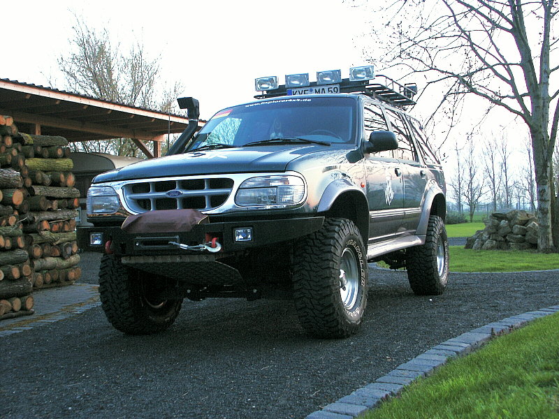

ich habe meine Hella Jumbo 220 ca. 60cm hinter der Frontscheibe auf dem Dach.
Das Licht ist schon klasse, selbst mit normalen 55W Lämpchen.
Auf der Haube blendet nix nur die äusseren Scheinwerfer stören etwas in den Rückspiegeln.

2x Hella 500 Fern - sieht man auf der Haube gar nicht
2x Hella 500 Breit - sieht man am vorderen Ende der Haube minimal, aber er erleuchtet nur die Haube blendet nicht o.ä.

also ich würd dir, rein von der Grösse/ Optik deines Autos die Hella Jumbo 220 empfehlen. Grosses Auto, Grosse Scheinwerfer sonst wirkts glaub ich nicht so.
ich selbst hab die Hella 500 (oder sinds die 550 Obskur ??? ) drauf und da blendet nix. sitzen auch etwa 60 cm nach hinten versetzt...

Ja , die 220er Jumbos sollen drauf
Hatte ich auch, riesen Dinger. Aufpassen mit den Referenzzahlen, gibts sowohl mit 17,5 als auch 37,5 !
500er sind rund, 550er eckig. Dabei fällt mir auf...ich habe gerade die 550er drauf, die 500er liegen neben mir Hau mich, ich bin der Frühling
