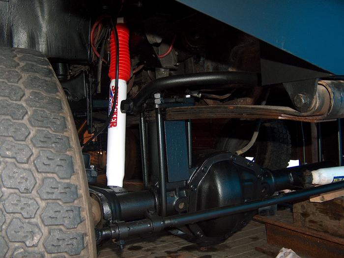

Detailansicht VA

Huch ... bei den Blöcken hätte ich aber auch Angst. Das geht ja garnich!
Da ist ja nicht mal ein Längslenker (Drehmomentstütze) o.ä. dran, um die Achse in ihrer Position zu halten und die Blattfedern von der Hebelwirkung der Blöcke zu entlasten.
Das Dir da noch nichts kaputt gegangen ist ...

mal abgesehen davon das ich von den Blöcken auch nichts halte, das Bild(2 posting vorher) ist die VA, der K 30 hat Zuschaltallrad, im normalen Strassenbetrieb gibt es also von der Antriebsseite keine Einflüsse, und das sonst im Fahrbetrieb keine Einflüsse zu spüren sind könnte an dem hinteren Blattfederpaket liegen, die sind schon ziemlich fett, das Bild ist nicht Ideal, aber die Zuladung eines K30 liegt bei 1400kg.

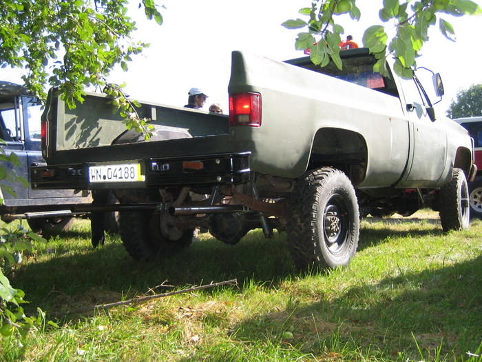

Braucht man wohl nen gehörigen Knick in der Optik, um nachvollziehen zu können, dass DIE Kotflügelverbreiterungen die Reifenlauffläche abdecken sollen!
Du meinst, diese Vorschrift gilt auch dort wo es diese Nummernschilder gibt? Glaub ich ja fast nich!
Tolle Plattfedern! Hau mich, ich bin der Frühling
Der Typ auf dem oberen Bild hat es zugegebenermaßen "leicht" übertrieben. Aber die Richtung der Blattfederenden stimmt dort schon mal.

Wenn es in Kalifornien (dem strengsten (Bundes)staat der Welt oder wo das sein soll keine Vorschriften über Radabdeckungen gibt, warum hat er dann Verbreiterungen dran? Sag jetzt bitte nicht "damit der Dreck (den DIESES Auto ja wohl nie sehen wird!) net so spritzt"!
Glaubt bloß nicht daß der Pick Up in Californien oder im Rest der USA legal ist! No way!!!

Sorry aber mein Handy kleb ich nicht unter´s Auto , aber ich hab mir heut mal die mühe gemacht und hab den Gummi von der vorderen Kardanwelle zurückgeschoben und einen straffen Kabelbinder drum gemacht , dann eine Vollbremsung aus ca 50 gemacht und dann wieder unter´s Auto geschaut , der Kabelbinder war ca 2,5 cm nach hinten gerutscht , danach hab ich mir ne 60cm hohe Mauerkante gesucht und hab nen Freund langsam dagegen fahren lassen , dasselbe die Kardanwelle schiebt sich 2-3cm zusammen , aber an der Achse bzw an den Blöcken kann man es nicht mehr sehen dazu ist es zu gering ! Das diese wirkung beim bremsen entsteht ist ja auch logisch , sicherlich lässt sich das durch Längslenker die die Achse zusätzlich abstützen noch minimieren . So und jetzt tut mir mal nen gefallen und wer von Euch ein Blattfeder Fahrwerk hat probiert das mit dem Kabelbinder auch mal aus , weil am Schubstück der Kardanwelle lässt sich die Achsbewegung am genauesten messen , das ist sinnvoller als sein Handy drunter zu binden . Dann wär es schön wenn Ihr Eure erfahrungen mal schreibt , am liebsten wär mir ja der verleich zu einem orginalbelassenem K 30
BeitragVerfasst am: 10.08.2009 22:21:12    Titel:
Kennst du dich mit SPOA umbauten aus? Ich mich vor Jahren nicht, als ich meinen Suzi umbaute. Achse sitzt original über der Feder, (keine Hebelwirkung). Nach dem Umbau unter der Feder (jetzt hat sie einen Hebel). Und ich habe keine Blöcke drunter. Der kleine Eingriff hat dafür gesorgt, das die Achse sich beim Bremsen enorm verdrehte. Natürlich sind meine Federn nicht so stabiel wie bei deinem Chevy, aber die Hebelgesetze sind die gleichen. wollte es am Anfang auch nicht glauben. Mein Kumpel ist dann mal ein paar Meter gefahren, und ist neber mir in die Eisen gegangen. Huch
Das war wirklich erschreckend! Hab dann Drehmomentstützen nachgerüstet und gut war. Ist aber auch sone Sache die nicht jeder SPOA Fahrer verstehen möchte. Aber egal.
Die Kraft die auf deine Federn durch die langen Blöcke wirken ist enorm. Dein Chevy wiegt ja auch nicht gerade 800kg. Ich würde mir über zusätzlich Stützen Gedanken machen. Die hatte ich an meinem 88er K1500 auch drinnen. 2" oder 3" Blöcke waren in der HA Verbaut. War ein komplettes Rancho Fahrwerk. Wenn es der Hersteller bei solch kleinen Blöcken die an der HA mitliefert, hat es mit Sicherheit einen Sinn, oder?
Oder glaubst du, das alle nur dummes Zeug schwätzen, weil sie neidisch auf deinen Truck sind? Ich glaube nicht....
