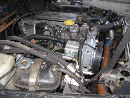

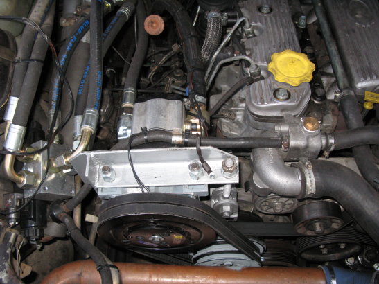

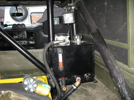

BeitragVerfasst am: 12.04.2009 20:39:08    Titel:
die Hydraulikpumpenanlage beim 110er 300tdi ist fast fertig.
Nur ein paar Kabel müssen noch ausgetauscht und ordentlich verlegt werden.
Der Tank mit 25 Liter Inhalt ist auf die Ladefläche gekommen.
Anstatt der geplanten Schaltkupplung mit Zahnriemenantrieb habe ich eine Magnetkupplung mit zwei Keilriemen verbaut.
Eine Hydraulikpumpe mit 26ccm der Pumpengruppe 2 sollte ausreichen.
Das Milemarker Magnetventil ist auch rausgeflogen und durch eines mit 60Liter/ min max. Leistung ersetzt worden. Die Grundplatte des Magnetventils hat ein einstellbares Überdruckventil integriert. Die Einstellung dieses Ventils auf max. ca. 100bar folgt noch.
Alle neuen Schläuche habe ich in DN15 15L gewählt.
Die Hydraulikpumpe kann jetzt vom Innenraum aus über einen Schalter per Elektromagnetkupplung zugeschaltet werden.
Die alte Fernbedienung von Milemarker habe ich wieder verwendet.
hier ein paar messwerte:
ohne last:
bei standgas 1 gang:5,7m/min
bei höherer drehzahl 1 gang:17,5m/min
mit last auf teer (mercedes sprinter Leergewicht 2500kg handbremse angezogen)
bei standgas 1 gang:2,5m/min
bei höherer drehzahl 1 gang:10,3m/min
der sprinter wurde über den teer gezogen und hat schöne schwarze streifen hinterlassen :-)
den zweiten gang haben wir nach ca.15sec und 20m abgebrochen.
ohne handschuhe nicht empfehlenswert-finger am seil verbrannt.
der wahnsinn!!!
jetzt muß sich das alles nur noch im gelände bewähren.

BeitragVerfasst am: 13.04.2009 10:07:36    Titel:
Schön! YES
Was sind das für Keilriemen? 10mm oder breiter?
nordman
Wohnort: Harmstorf
...und hat diesen Thread vor 6218 Tagen gestartet!
1. Land Rover 300tdi Automatik 110 exmod
2. US Jeep Wrangler TJ Sahara Autom.
3. BMW 1150 GS
BeitragVerfasst am: 13.04.2009 10:52:02    Titel:
danke!
sind 13mm.
ist nichts ungewöhnliches.
