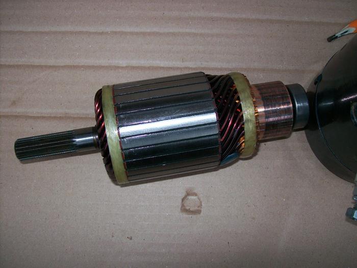

Liegt an der tollen "amerikanischen" Bauart, bei der die Planetensätze ohne radiale Lagerung an der Welle schleifen und die eben etwas runterreiben. Grins
Macht aber im Prinzip nichts, dieser Sechskant ist für das zu übertragende Drehmoment mehr als überdimensioniert (ich gebe zurzeit rund das fünffache im Vergleich zum E-Motor drauf und bis jetzt hats gehalten)

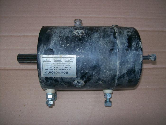

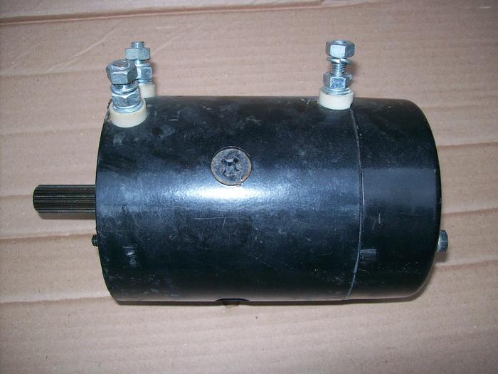

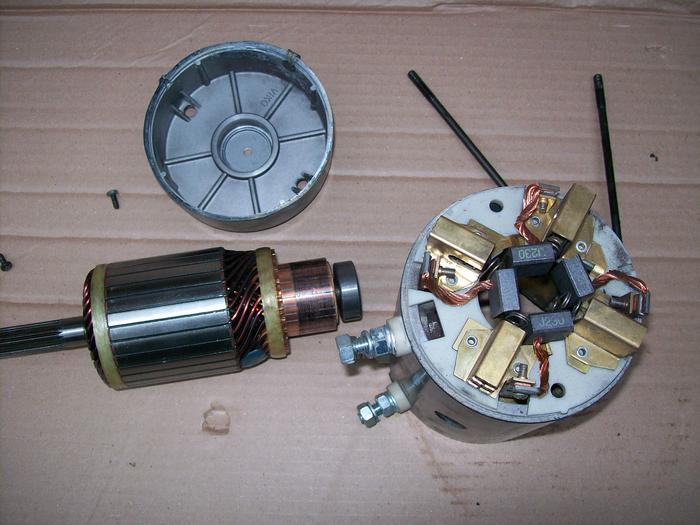

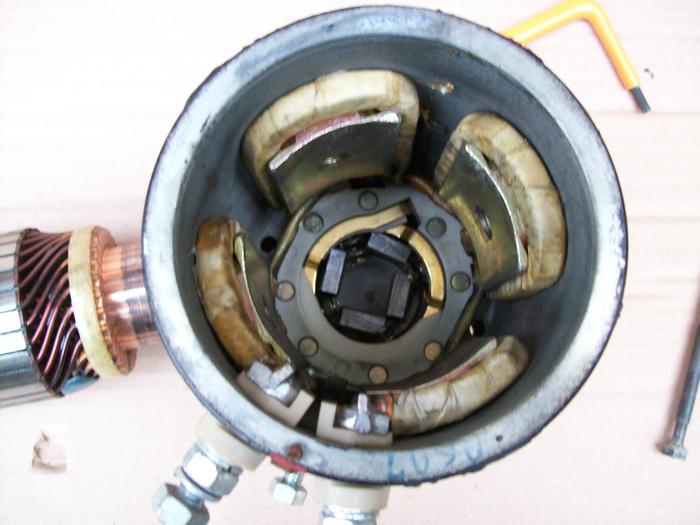

BOW Motor von meiner Warn 8274, seid ca 1,5 Jahren im Einsatz und nicht zwischendurch gewartet. Hat paarmal Grube und zwei Wettbewerbe so wie das Suzukitreffen in Grevesmühlen hinter sich.... Supi
Wie neu....! Love it
Sowas biete ich doch gerne meinen Kunden an..... Hau mich, ich bin der Frühling

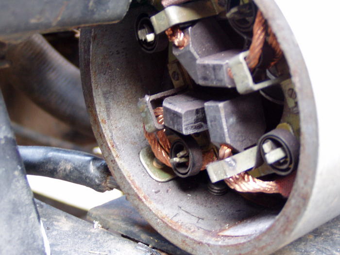

motor meiner chinawinde
lief auch unter wasser
zwar langsam, aber kein wasserproblem

ich habe den gleichen Motor! Siehe Bilder weiter oben. Meine Winde lief aber auch sicher nicht nur einmal unter Wasser...
