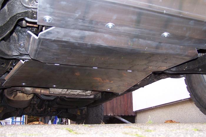

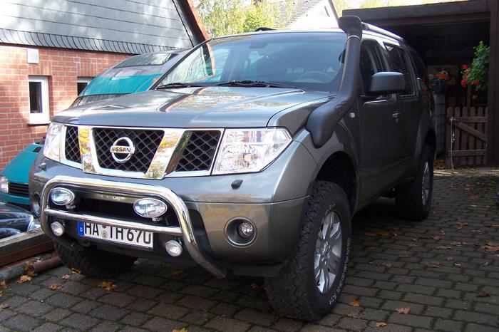

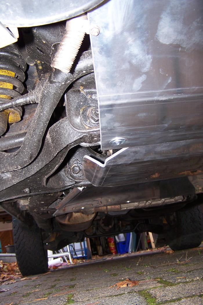

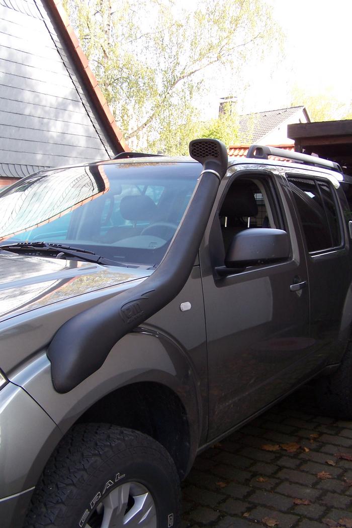

Gestern wurde einwenig gebastelt.
Partikelfilter eingebaut und Schnorchel montiert.

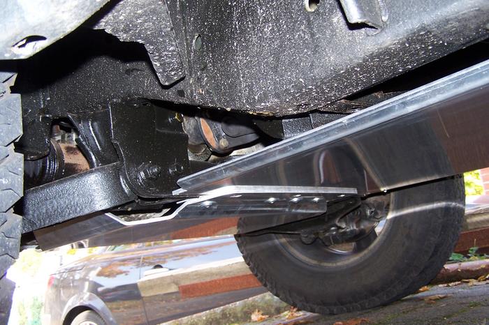

Danach noch den Unterboden mit Alu gegen Feinberührung geschützt.
Alu-soweit das Auge reicht!

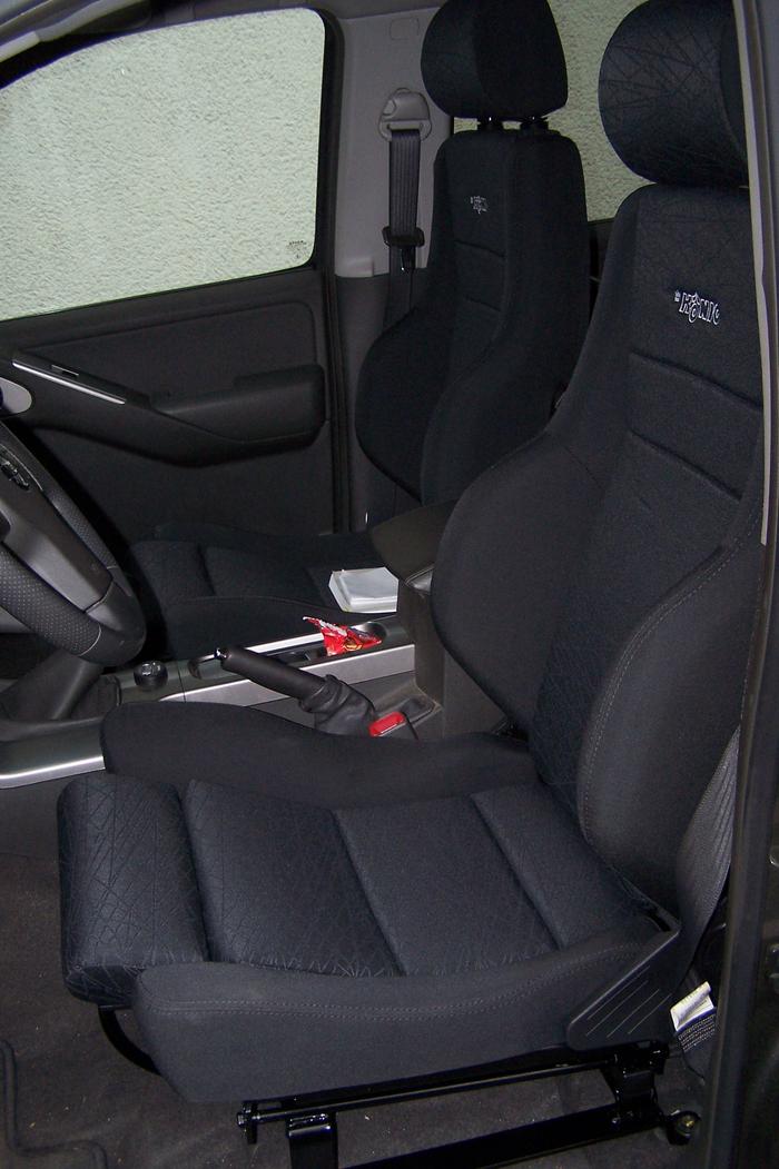

BeitragVerfasst am: 25.10.2008 23:00:55    Titel:

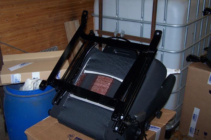

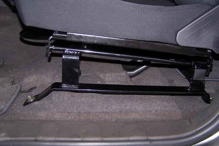

Heute habe ich den Pathfinder mit Köig-Sitzen ausgestattet.
Konsolen und Laufschienen montiert.
Gurtschloss umgebaut.

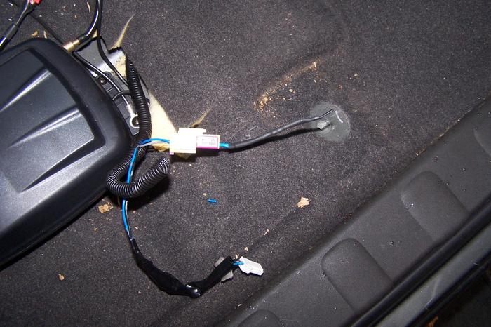

Kabelbaum für den Seitenairbag geändert und mit einen
Wiederstand deaktiviert.
Überflüssige Löcher (Ehemalige Sitz-Zentrierung) abgedichtet.
Schöner Anblick.
Solide Konstruktion.
Aber es muss anders werden!

BeitragVerfasst am: 26.10.2008 08:52:56    Titel:
Sieht gut aus. Ja Warum legst du die Seitenairbags still?
Mudmaster
scheint zu gehen
BeitragVerfasst am: 26.10.2008 09:33:11    Titel:
Der Hatte Airbags in den Sitzen , welche die Königsitze nicht haben !

BeitragVerfasst am: 26.10.2008 14:52:45    Titel:
Richtig!!!!!!

BeitragVerfasst am: 31.10.2008 23:40:40    Titel:
Nach dem ich gestern bei einem freundlichen Nissan Händler war. Hat der Pathfinder dank des "Kupplungs-Updates" seine Anfahrschwäche verlohren.
Mit dem Update ist er beim Anfahren nicht mehr so träge.
Heute hat der TÜV mir ohne Probleme die Sitze eingetragen.
Selbst die stillgelegten Airbags sind kein Problem gewesen.
Jetzt kann ich langsam an die Optimierung des Inneraums gehen.
Ich muss noch Platz für viele Dinge wie Taschenlampen, Feuerlöscher, kleines Bordwerkzeug, Bergegurte, Schäkel, Schaufel, Axt, usw. finden.

BeitragVerfasst am: 01.11.2008 14:07:26    Titel:
Sehr fein!
Aber seit wann muss man Sitze eintragen? Mein TüVler hatte meinen König Sitz nie bemängelt!? Aber nächste Woche bin ich wieder dran mit TÜV Brrrr...ist das kalt.
Oder wegen der Stilllegung der airbags? Aber das machte ja keine Probleme schriebst du!
Gruß Stefan

BeitragVerfasst am: 01.11.2008 19:58:24    Titel:
Beim Pathfinder hat die Kombination der Sitze mit den Einbaukonsolen keine ABE.
Der Sitz hat für viele andere Fahrzeuge eine ABE. Aber nicht für den Pathfinder.
Zusätzlich muß der abgeschaltet Seitenairbag eingetragen werden. Mit abschalten des Seiteairbags erlischt sonst die ABE des Fahrzeugs.
Ausserdem bin ich ein kleiner Fetischist was Eintragungen mit dem TÜV betrifft.
Ich tüftel immer solange bis es funktioniert mit der Eintragung.
Ich spreche sowas vorher immer mit einem TÜV-Prüfer durch. Damit man hinterher keine bösen Überraschungen erlebt.
