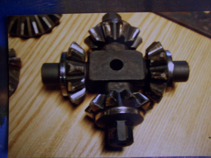

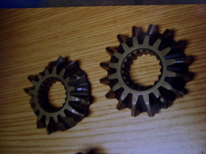

BeitragVerfasst am: 27.04.2010 19:06:18    Titel:
Hallo Frank
Danke für deine info .Die Kegelräder sind defekt .Die 4 auf dem Kreuz das obere und das untere insgesamt 6.versuche mal Bilder einzustellen.vieleicht könnten wir Tel.in Verbindung kommen.
