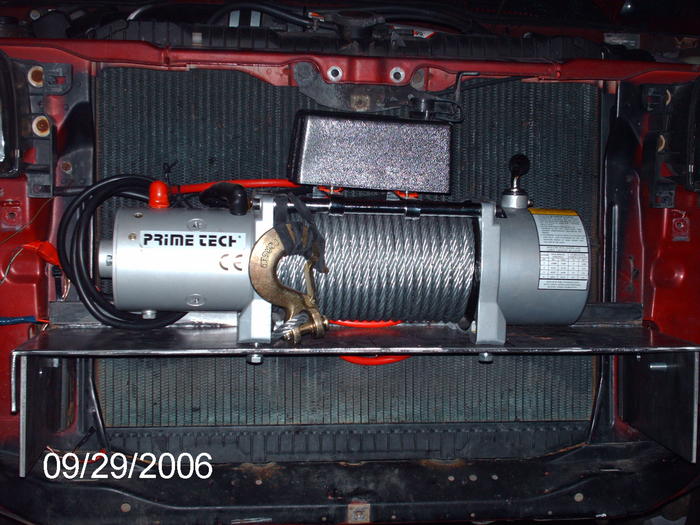

BeitragVerfasst am: 05.01.2009 19:03:18    Titel:
so sah das bei meinem R20 aus. Allerdings wurden vor und hinter der Winde noch zusätzliche Versteifungen angeschweißt, die hier noch nicht dran waren.
Und so seht er jetzt aus...die Winde ist komplett verbaut...
Gruss Spezi

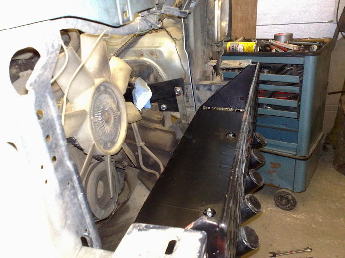

BeitragVerfasst am: 12.01.2009 13:21:02    Titel: ..
So Habe am Wochenende noch mal etwas gebastelt.... und langsam kann ich schon wieder ans zusammen bauen denken.

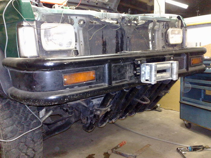

BeitragVerfasst am: 25.01.2009 20:10:36    Titel:
Supi heute erst mal der letzte Sonntag für mein Windenprojekt.
und so siehts fertig aus... Also eins is klar an einem wochenende is so was nich mal ebend schnell gemacht.
Hat ganz gut in die Stoßstange gepasst das obere tränenblech musste ich etwas anpassen, da ist aber auch der letzte feinschliff noch nicht gemacht
