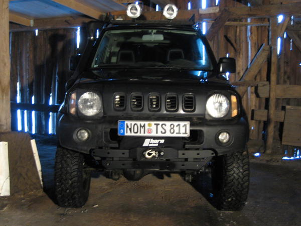

saubere Arbeit Respekt
Sag mal sind da grad die Aliens bei dir im Hof gelandet

find den jimmny auch ganz toll! Respekt

Sehr geil! Respekt
Wann kann ich den abholen? Ätsch

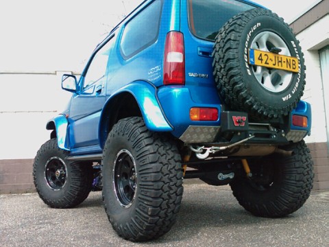

Leicht modifizierter Jimny Diesel: OME-Fahrwerk , Excenterbuchsen, 50mm Bodylift, 235/85R16 Federal Couragia auf 7x16 Vitarafelgen, 60mm Spurverbreiterung, Kürzere Differenziale, Automatische Sperre hinten, Scheibenbremsen hinten, Stabitrenner, Stahlflexbremsleitungen etc etc etc

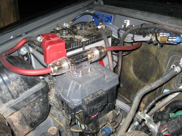

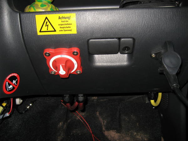

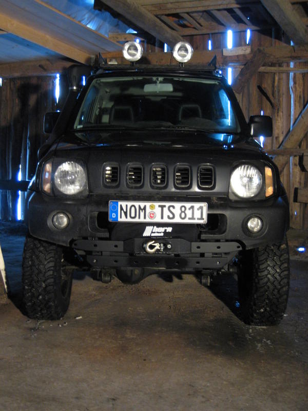

So weiter geht´s, wenn auch net viel weil mir die Zeit fehlt aber es wird Winke Winke

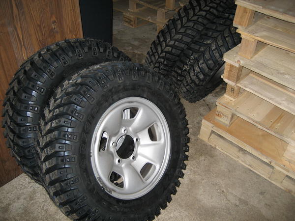

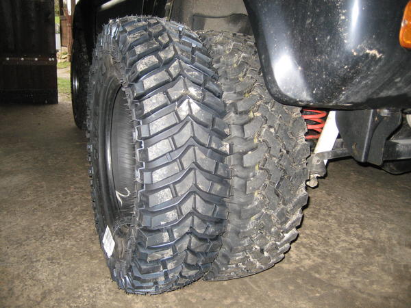

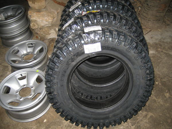

neue Reifen gibt´s auch noch 205R16
So, wieder einen Punkt abgearbeitet, Reifen sind Aufgezogen :mrgreen:
So,hier noch mal nen paar Bilder

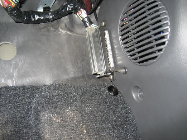

So schaut es jetzt im Fußraum aus, ich denke es sollte noch genug Platz sein

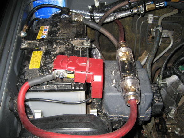

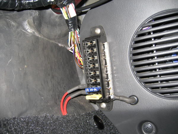

Der mehrfach Sicherungshalter von dem jetzt alle Zusatzverbraucher abgehen, mit nur einer Zuleitung zur Batterie

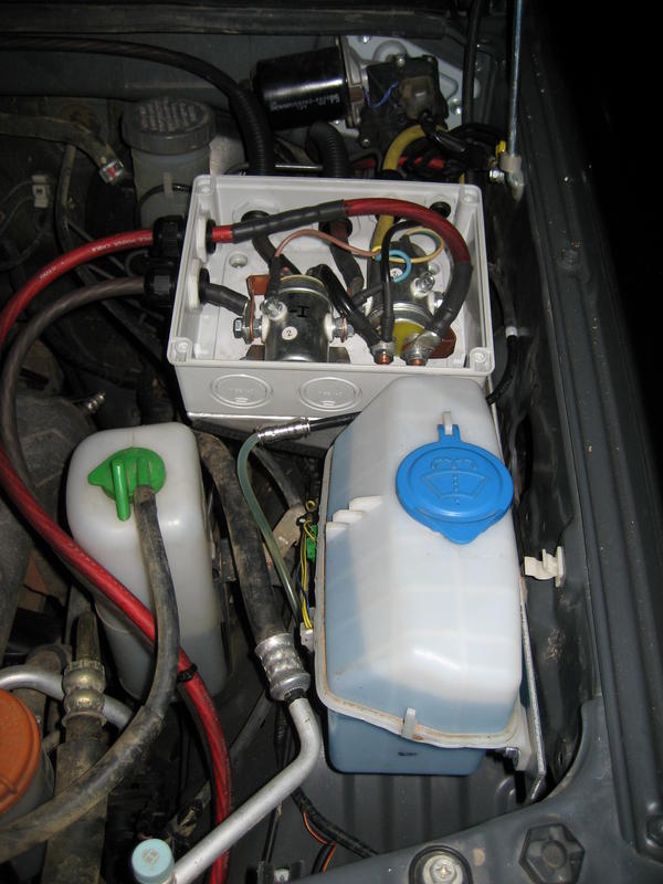

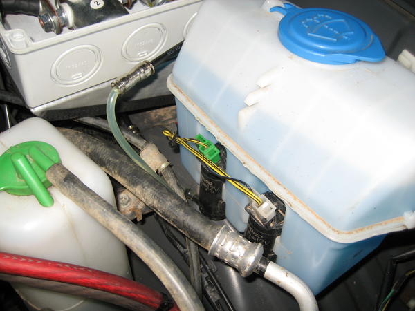

Der umgestzte Wischerbehälter, es mußten die leitung für die Pumpen verlängert werden und ebenso die Wasserschläuche, und der Halter für den Relaikasten, war doch mehr Arbeit als ich dachte
Ja und da der Umbau auf die Exide Batterie doch ein sehr großer Aufwand ist wurde die Winde erst mal auf die orginal Batterie geklemmt, :evil: der Umbau kommt dann später drann
geht nicht gibt´s nicht

BeitragVerfasst am: 20.02.2009 10:29:21    Titel:
Schöne Reifen. YES
Was haben die alten Reifen für ne Größe (215/75?) und veräußerst du die eventuell? Vertrau mir
grubber
Forums - Linguistiker
Wohnort: Kassel
1. Pajero v60, Audi A4
BeitragVerfasst am: 20.02.2009 10:35:43    Titel:
235 75 soweit ich weiss...
AmStaff
Wohnort: Hevensen
...und hat diesen Thread vor 6246 Tagen gestartet!
1. Dodge RAM 5,7 HEMI
BeitragVerfasst am: 20.02.2009 11:00:51    Titel:
ja richtig YES sind die 235/75R15 BFG
und ich werde sie leider nicht Verkaufen, die sind dann mehr oder wehniger für den Alltag

BeitragVerfasst am: 20.02.2009 11:15:42    Titel:
Genial - MTs für den Alltag und Bogger fürs Gelände. YES
