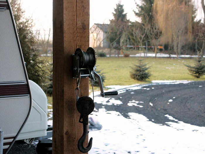

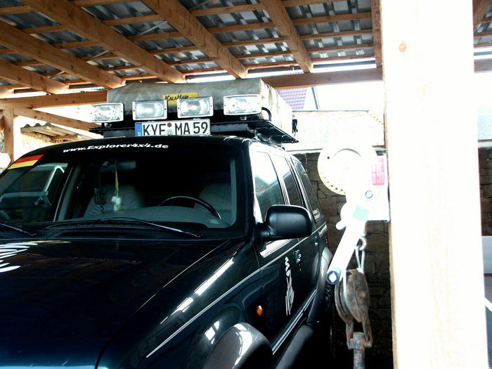

Ich hatte auch unlängst den Dachträger mit aufgeschraubten Dachzelt (zusammen 80kg) aufs Dach gebracht.
Nun habe ich glücklicherweise ein recht hohes Carport, da der Wohnwagen dort auch drunter steht. Mit einer abenteuerlichen Konstruktion und 2 Umlenkrollen habe ich das Ganze mit der eigenen Winde hochgezogen. Machte sich nicht wirklich gut, da du den Dachträger neben oder hinter dem Auto ablegst. Da brauchst du dann genauso einen zweiten Mann der mit anpackt.
Jetzt habe ich das besser gelöst!
Aus der Bucht habe ich mir so ne kleine Hängerwinde (15 Euro) geholt. Die ans Carport geschraubt und mit der kann ich dann super das Zelt anheben, fahre das Auto vor und lasse das Zelt runter.
Dummerweise ist es ja meistens so, dass keiner da ist, wenn du wen brauchst.
Jetzt gehts allein. YES
