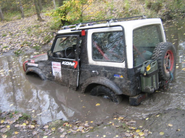

meint Ihr einen Dachgepäckträger oder wie?
Hat mal jemand ein Bild Unsicher

BeitragVerfasst am: 29.01.2009 10:19:36    Titel:
So wie ich das verstehe, meint Blaugerbil das so wie bei mir, nur etwas professioneller und massiver.

das Bild kenne ich doch irgendwoher rotfl
Achso ja da hab nur bissl angst das es mit Dachzelt nicht hält

BeitragVerfasst am: 29.01.2009 10:35:13    Titel:
Wenn du das robust ausführst, etwas versteifst und vor allem die hinteren Anbindungspunkte vernünftig machst, dann dürfte das dein Dachzelt locker tragen.
Die B-Säule hält zwar bei einem Überschlag nicht allzuviel aus, aber dafür reicht es allemal.
