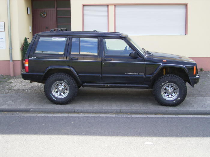

4.5" FW
31er SS
und durchaus in der Lage einen Feldweg zu schaffen..................
