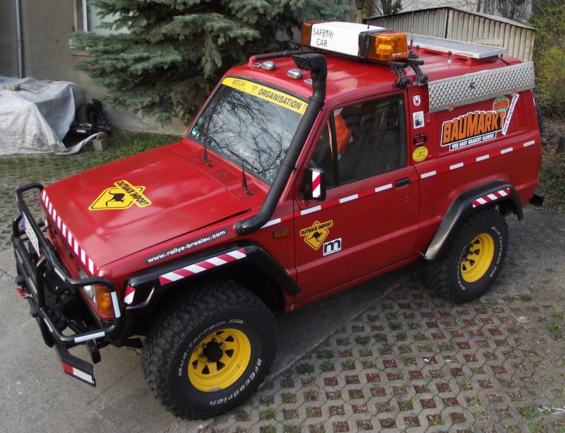

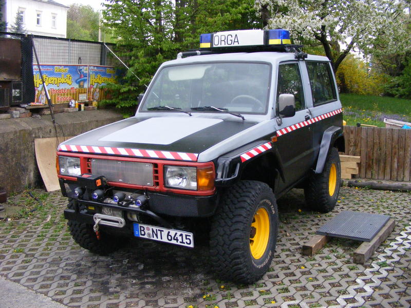

Ich bin der "Nachnutzer" von Flashi's kleinem Sanddünen-Presse-ORGA-Trooper und will den Thread nach langer Pause mal wieder beleben und euch zeigen, was aus dem Teil geworden ist. Winke Winke
Vorweg noch ein paar Infos zu dem ursprüglichem Zweck dieses Gefährts:
Wie Flashi ja schon damals geschrieben hatte, kam der Trooper kurzfristig nach DD, um der BRESLAU ORGA als "universelles Einsatzfahrzeug mit besonderer Verwendung" - sprich SAFETY CAR zu dienen.
Die Aufgabe, aus dem "halbfertigem Etwas" genau jenes Auto zu basteln, ward mir zuteil, wozu ich gerade mal etwa 2 Wochen Zeit hatte.
Wichtigste Umbauten dabei: Blaulicht auf's Dach, Funk und Bergeausrüstung rein.
Für eine entsprechende optische Gestaltung blieb da leider ni mehr die Zeit und so mußte die sw - graue halb+halb Lackierung der nackig gemachten Karosse mit diversen Aufklebern überdeckt werden.
So kam auch die "Ganzkörper-Freiberger-Reklame" auf die Kiste und sorgte (verständlicherweise) für diversen Hohn und Spot... Nee, oder?
Erschwehrend kam noch ein unplanmäßiger Werkstattaufendhalt kurz vor der Rallye wegen erneutem ZKD-Schaden hinzu - @flashi: manche Reparaturen sollten wirklich nur fähige Fachleute mit der nötigen Detailkenntnis machen... Vertrau mir
Nach der BRESLAU 2009 (die leider auch mit weiteren technischen Problemen und gebrochener VA auf dem vom GZR-Team zur Verfügung gestelltem Trailer endete) stand die Kiste längere Zeit beim "Helsche" rum, bis mir Flashi das Trooperlein für'n faires Geld überließ.

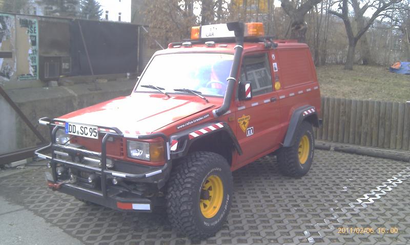

Hatte ja nun schon einiges an Zeit und Geld investiert und daher beschloss ich, die Kiste noch mal richtig aufzubauen.
Schwerpunkte dabei waren:
1. Motor komplett überarbeiten -> KÜHLUNG, KÜHLUNG und nochmals KÜHLUNG war das oberste Gebot für das überhitzungsträchtige Aggregat.
Also erst mal leistungsstarken E-Lüfter rein; Motorhaube hinten geliftet für Abzug Stauhitze; Unterdruck/Abgasregelsysteme komplett erneuert; ordendliche Luftansaugung drauf - jetzt läuft das Teil auch ganz ordendlich.
2. Optik dem eigentlichen Verwendungszweck als "SAFETY-CAR" anpassen!
Nix gegen nen zahlungskräftigen Sponsor, wie Freiberger ABER so wie 2009 war's einfach zu viel des guten..
So, wie er jetzt ausschaut, is schon eher der Zweck als "Aufpasser-Auto" erkennbar und es entspricht auch weitestgehend den FIA-Regeln für solche Fahrzeuge.
Ganz ohne Werbung geht's natürlich ni, aber es muß halt vom Gesamtbild noch passen.
Das monströse "Ochsengeländer" vorn dran ist dabei auch dem originalem und TÜV-konformen gewichen!
3. Innenausbau als 2-Sitzer mit Trenngitter und festem Ladeabteil (LKW-Zul. gedacht, aber neuerdings ist VS dafür viel teurer, als das , was sparst, wenn er als PKW läuft. Mal sehen ob die versprochenen Wechselkennzeichen kommen und was dann wie besteuert wird... Unsicher )

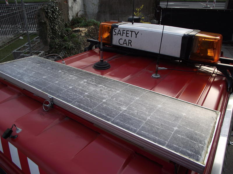

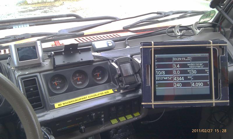

Zum 2m+4m Funk kam noch Tablet-NAVI und Offroad-Trakking GPS dazu (bin dran, das TTQV als Android-App zu proggen - wenn das funzt, gibts noch ne extra Meldung dazu).
Weiterhin 2. BATT mit SOLAR-Ladung für stabile Stromversorgung an Bord.
Hinten kann schnell diverses Equipment auf nem Auszug verlastet werden.
Ich denke, so kann sich das Troopilein sehen lassen und mittlerweile sind schon diverse Rallyeveranstaltungen im Plan, wo die Kiste zum Einsatz kommen soll.

BeitragVerfasst am: 02.04.2011 18:54:59    Titel:
Hallo, was hat den der Gute für Latschen drauf?
...und hat diesen Thread vor 6396 Tagen gestartet!
BeitragVerfasst am: 02.04.2011 19:18:43    Titel:
Klassische 33x12.5R15 BFG MTs
cybercit
Wohnort: Massen
1. Range Rover L322 RHD, Opel Monty,
BeitragVerfasst am: 02.04.2011 19:46:02    Titel:
Das sind so übersetzt? 300 75 R15 oder?
BeitragVerfasst am: 02.04.2011 19:47:29    Titel:
315/72R15 :-))
Es gibt keine metrische entsprechung für diese Größe. Aber sie sind 315mm breit.
