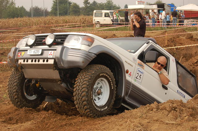

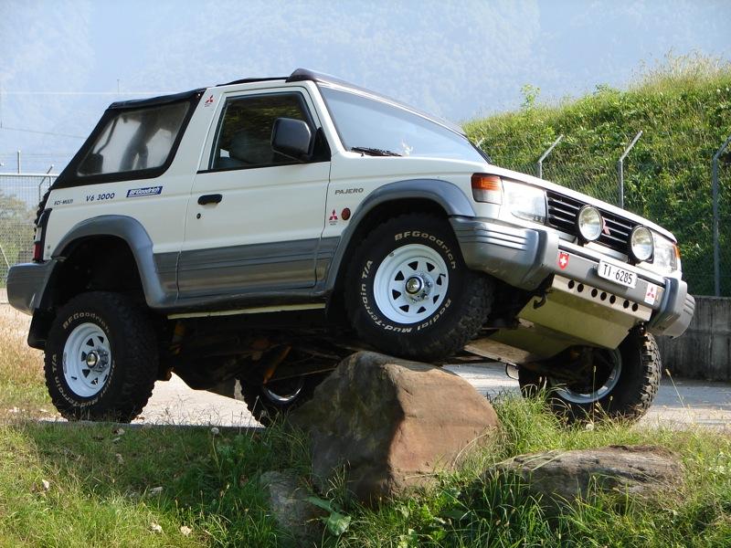

Ich habe von dem Schweizer 2 Bilder auf dem Rechner. Hab die mal vor langen bei Google gesehen.
Gruß, Frederick

Ich glaub nicht, dass der vorne eine Sperre hat, das klappt auch "nur" mit der
hinteren locker, damit kommt man echt ziemlich weit. Wie gesagt, der
Aufwand ist wohl ziemlich groß vorne eine Sperre ein zu bauen und ist
vielleicht auch in hinblick auf haltbarkeit der Antriebswellen nicht so gut.

Moin
Jo, die Bilder hatte ich auch vor Augen.
@Bart:
Das meinte ich.
Beim V20 ist in der Regel hinten schon eine drin.
Nun kauft man sich nicht einen V20 um damit extrem ins Gelände zu fahren.
Wenn das einem wichtig ist, kauft man gleich einen Wrangler oder Defender.
Da das viele so machen, sind die Erfahrungen bei den ,als Beispiel,
von mir genannten Typen eher vorhanden als beim Pajero.
Und die drei bis vier Leute die ich bis dato in D/A/CH kenne die einen V20 sehr geländeorientiert fahren, hat keiner vorne eine Sperre.
Die verbessern die Geländefähigkeiten durch größere Räder und Fahrwerke.
Ist in diesen Fällen effektiver.
Ich kenne allerdings zwei lange Pajero's bzw Galloper mit VA Sperre.
Und die beiden hatten auch so ihre Sorgen.
Es gibt auch bei MMC unterschiede be den VA.
Aber auf Grund mangelder Nachfrage hat der Zubehör aber nicht für alle was parat,
und schon gar nicht zu moderaten Preisen.
Also, daher meine sichere Meinung.
Pajero mit Sperre vorne, eher selten.
Mit 33'er Reifen häufig, mit 35'ern kommt auch schon mal vor.
Gruß Mario
