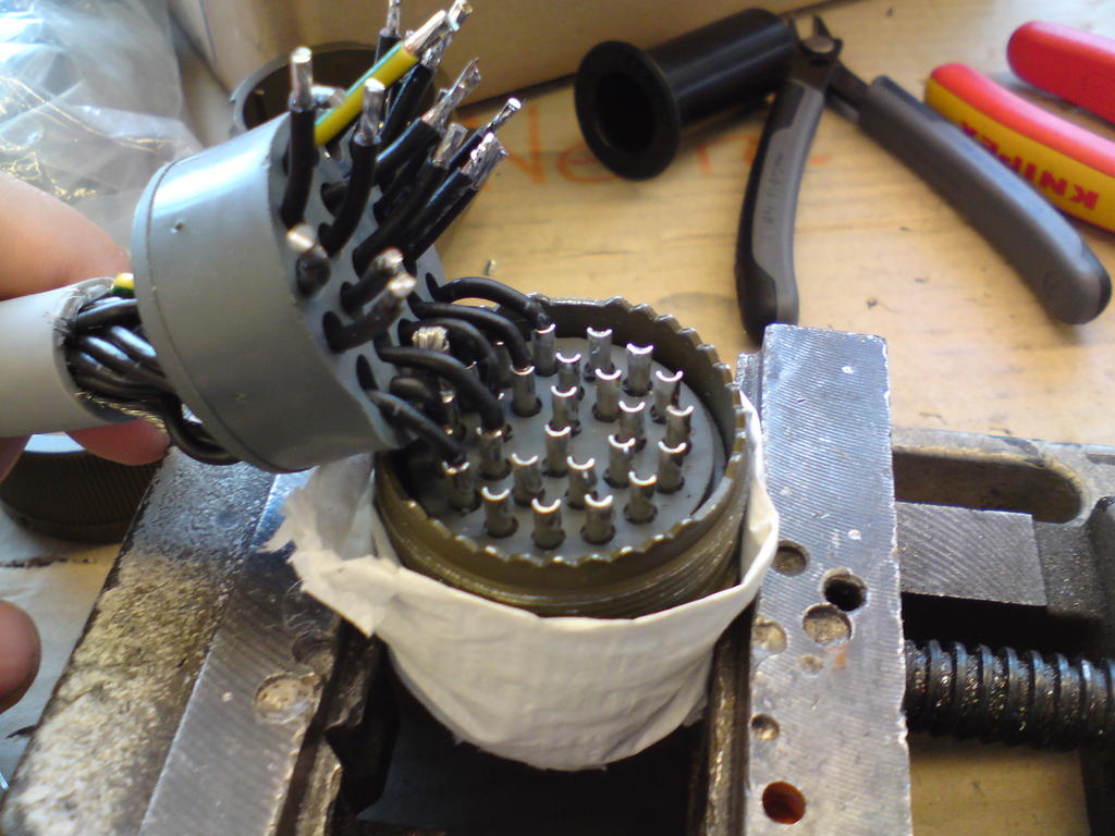

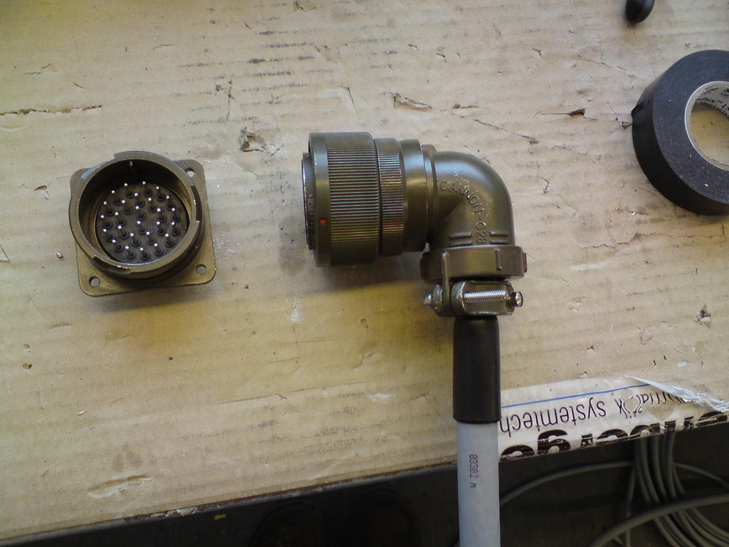

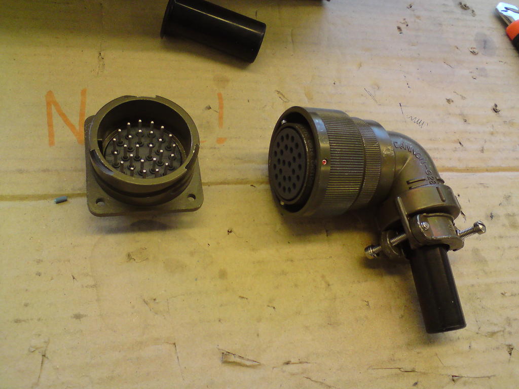

Das andere ist, mit Druckluft transportierst du tropfchenhaltige Luft in das Gehäuse (insofern es wirklich nicht Luftdicht ist und Luft fließt um den Druck aufrecht zu halten). Deine Kiste wird sicher lange halten, nur ich bin es eher gewöhnt das ich so bauen muß, das das auch 10 Jahre lang sicher funktionioniert. Als Beispiel dazu wäre ein Schaltschrank den ich kürzlich gebaut hab, der hat nur ein Klimagerät bekommen weil der in einem Schiffshebewerk feuchte salzhaltige Luft ausgesetzt ist, die Innereien produzieren nicht so viel Wärme das eine Klimatisierung notwendig wäre. Als Beispiel für eine wasserfeste Steckverbindung kann ich auch nur mit den Steckverbindungen dienen die auch die Bundeswehr in ihren Fahrzeugen nutzt (hab bei meinem Wehrdienst auch am Panzer gebastelt). Da sind alle Steuergeräte in Metallkisten, die haben oben eine nut mit rundlaufender Dichtung und auch einen Metalldeckel, die Kabel gehen über Steckverbinder da rein. Von der Sorte hab ich heute einen auf der Arbeit gelötet und hab mal ein paar Bilder gemnacht um eine Anleitung fürs Forum zu basteln.
Die Kontakte sind eingegossen, so kann schon mal nichts ins Gehäuse eindringen
Im Stecker vom Kabel sind die Kontakte natürlich auch eingegossen, und mit einem Kummi wird die Lötstelle noch abgedichtet (das gammelt sonst auch mit der Zeit)
Dahinter ist dann noch mal eine reine Zugentlastung die nicht dicht sein muß und ein Knickschutz fürs Kabel (obwohl da kaum Waser eindringen wird, ist schon sehr dichtend). Sieht zusammengebaut so aus.
Ist nicht die günstigste Lösung und für den einen Stecker hab ich über 2 Stunden gebraucht, aber so wäre das über Jahre absolut wasserdicht.
