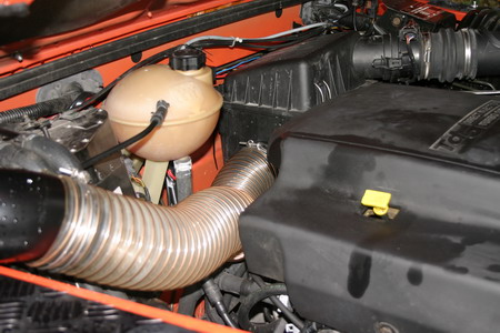

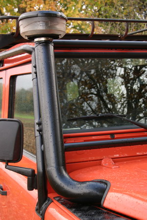

wenn du bis zur dachkante hoch möchtest ist DIESER weg der kürzest mögliche.
kommt ganz drauf an wie es unter der haube weitergeht.
und bei dieser lösung stimmt auch der querschnitt
aber wie gesagt, kommt es darauf an, wie´s unter der haube weitergeht und ob der original LuFi geblieben ist.
die löcher im schnorchel haben um 20 % mehr fläche als das rohr innen hat ,sollte also ausreichen. berechnet haben wir das aber NATÜRLICH nicht. ;-)
ist die frage, ob viele kleine löcher mit in dumme gleichem querschnitt den gleichen widerstand wie ein großes haben. aber es wird schon funktioniert haben v.a. wenn ihr noch 20% draufgelegt habt.

hi !!
,dein ANSAUGWEG ist aber auch nicht kürzer. da der lufi ja nicht in der mitte sitzt sonder gut 15 cm nach links versetzt ist der weg damit so ziemlich der gleiche .
wir haben ein 70/2 rohr verwendet ,das sollte wohl reichen.
wenn ich mir dagegen das orig. ""hirschgeweih " ansehe ist das schon sehr ordendlich . DICKER gehts natürlich immer ,ist nur die frage was das noch bringt.
wie gesagt wir machen das nach gefühl ,das berechnen überlassen wir den leuten die dazu zeit und muse haben.
wir bauen auch die zyklonfilter echt nur drauf wenn es UMBEDINGT sein muss ,das schaut meistens nur recht WICHIG aus ,ist aber beim ersten waldeinsatz sofort kapput. da in mitteleuropa viel mehr wald als wüste ist ist das glaub ich die richtige wahl.
der td5 hat eh einen kleine zyklon im lufi ,das reicht für unsere breiten. auf unserem ""wüsten G " hatten wir auch keinen ,sind aber damit ganz gut 45 T km 4 x quer durch die sahara gekommen. wie gesagt ,ich bau eher sachen aufs auto die der kunde auch VERWENDEN kann ,wie das aussieht ist da SEHR zweitrangig.
ist aber natürlich reine geschmacksache ,die vielen G4 dachträger die bei uns so rumfahren sind ja auch zu 85 % ""jungfreulich "" .
jeder soll das halten wie er möchte und kann.
wär ja total langweilig wenn wir alle auf das gleiche abfahren würden.
ICH steh auf die kleinen BLONDEN mit GROSSEN T..... . ( es tut ja sonst keiner ;-) )
gruss ,michi

BeitragVerfasst am: 10.07.2009 21:06:10    Titel:
...LEIDER LEIDER ,dein ANSAUGWEG ist aber auch nicht kürzer...
mittlerweile schon, was du aber nicht wissen kannst :-)
mein LuFi sitzt unter dem linken kotflügel vorn am eck. ansaugweg ca. 45cm (!)
aber der ansaugwiederstand gibt sich aber nicht allein durch länge und durchmesser sonder auch maßgeblich durch die bögen in der ansaugung.
aber da sind wir uns def. einig: die originale ansaugung (in querschnitt, länge und anzahl von bögen und umleitungen) ist der genickschuß eines vernünftigen motortunings beim defender. aber auch ein defender mit serien-leistung profitiert nicht gerade von dem murks.

BeitragVerfasst am: 10.07.2009 21:16:28    Titel:
hi !!
den platz hatte ich auch schon mal im visier .hab es aber dann bleiben lassen weil der aufwand ganz schön gross ist und das ganze dann schon sehr EXPONIERT sitzt. bei meinem 130er wär das teil pro jahr ca. 3 mal eingedrückt und daher UNDICHT.
der typ der die ansaugung für den td5 entwickelt hat gehört eigendlich standrechtlich erschossen.
wie ist den das jetzt bei dir mit dem filtertauschen ,kommst da irgenwie sinnvoll drann ??? die zwei ""spanngerln" die den deckel des lufis halten sind ja auch eine lachnummer. ich verschraub die dinger meistens noch zusätzlich.
gruss ,michi

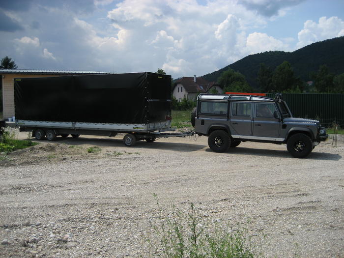

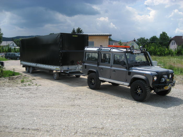

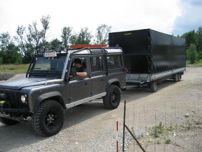

BeitragVerfasst am: 14.07.2009 00:26:23    Titel:
hab grad noch ein paar bilder gefunden als ""er" noch ganz war.
ein SEHR beeindruckendes gespann. im hänger ist übrigens ein willys mit anhänger drinn.
MANN will ja auch mal oldtimer fahren am strand.
gruss ,michi

p.s. der hänger ist geil. darf man sowas bei uns mit dem normalen 3er führerschein fahren?
hi !!
bei uns ( A ) geht das problemlos da der anhänger auf unter 3,5 t. (3490 kg) typ. ist.wird wohl in D nicht anders sein.
