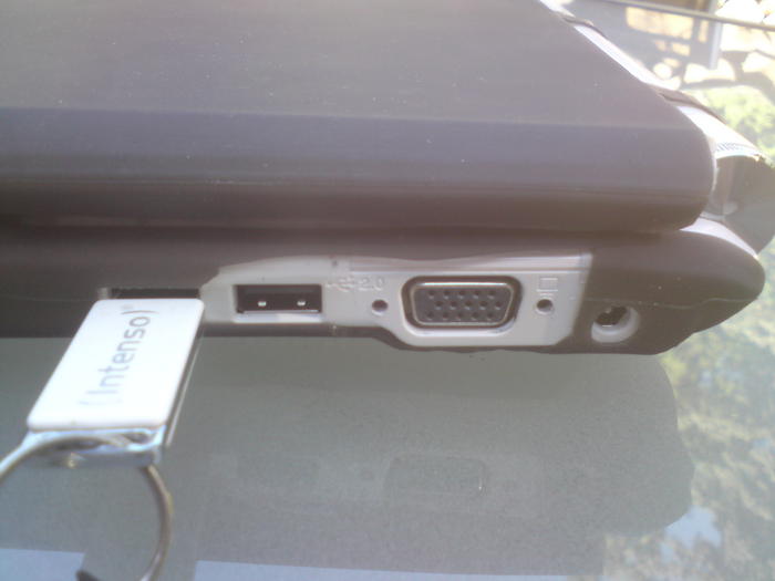

Unser Asus 901 mit SSD war im Handschuhfach gepolstert und mit 2 Gehäuselüftern untergebracht. Daran eine 56-Kanal GPS-Maus, ein 276er und der Touchscreen. Softwaremäßig nRoute, TTQV und OziExplorer mit Ro.A.D 2008, Bore (entspricht Ro.A.D 2006 ohne Routing) und den russ. Karten 1:100.000, 1:200.000 und 1:500.000.
Funktionierte soweit einwandfrei bis auf eine winzige, aber entscheidende Kleinigkeit: Der VGA-Anschluss am Eee hat keine Verschraubung und rüttelte sich trotz Klemmung häufiger los.
Hat da schon jemand Erfahrung mit ner Gewindebohrung?
Kurz bevor ichs verkleben wollte, sind wir ausgefallen.
... es gibt immer was zu verbessern ...

Lutz hat folgendes geschrieben:
Das Problem hatten wir auch. Dauerhafte Lösung auf der SK waren zwei lange Kabelbinder, links und rechts am D-SUB Stecker...
Panzertape ist hier keine Lösung ;-)

BeitragVerfasst am: 04.07.2009 18:31:37    Titel:
landyy hat folgendes geschrieben:
Die Gewinde sind da, leider sind keine Öffnungen im Gehäuse, die muss man bohren (eee701!!!)

Lutz
Viagra-Schrauber
Wohnort: Alfeld
BeitragVerfasst am: 05.07.2009 09:58:14    Titel:
Interessant, wir haben nun auch Gewinde drin.
