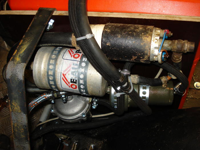

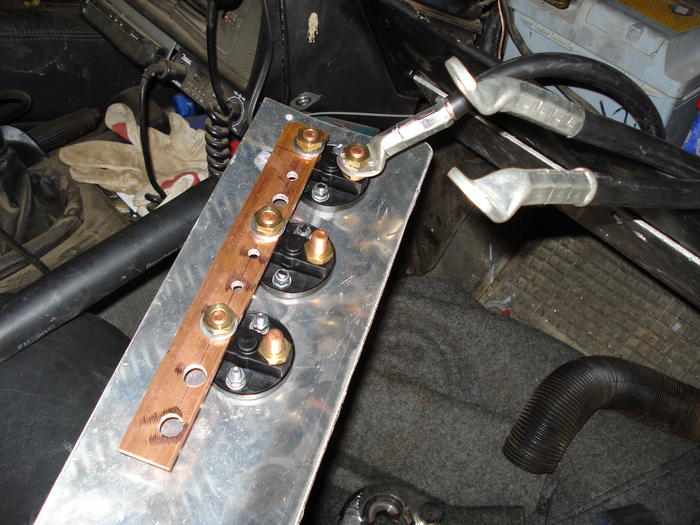

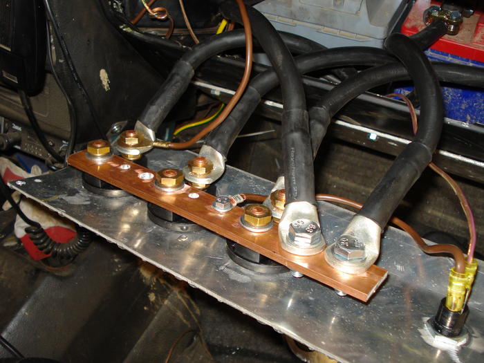

Update:
Verschlauchung & Verkabelung fast fertig....
Es schaut gut aus, für einen Tanktest am Samstag:
YES
MfG Liegale

So Leute....
am Freitag Abend rechtzeitig fertig geworden, sogar noch Zeit für einen kleine Testrunde, soweit so gut alles funktioniert.
Also wie geplant am Samstag zu unserer Veranstaltung:
Siehe: http://www.ogcw.at/index.php?option=com_easygallery&act=categories&cid=57&Itemid=47
Die ersten 2 Sektionen lief alles klar, keine Probleme mit dem Umbau.
Bei der 3 Sektion, hat der Wagen nur noch gestottert, ich bin dann darauf gekommen wenn ich die Rücklaufleitung knicke und wieder öffne das der Motor kurzzeitig sauber läuft. Ich tippe auf die Benzinpumpe, mal sehen werde diese woche zum tauschen beginnen.

BeitragVerfasst am: 11.08.2009 21:36:03    Titel:
Hey! Ich Tippe da eher auf Kraftstoffdruckregler, da dieser den korrekten Kraftstoffdruck sicherstellen soll, nicht die Pumpe. Wenn nicht genug druck aufgebaut wird und du die Leitung knickst, der Motor dann aber wieder gut läuft ist das sicherste zeichen dafür.
Sieht bis jetzt alles sehr schön aus! Nur möchte ich dir den Tip geben andere Trennschalter zu nutzen, diese sind nicht so gut zum Winchen. Sie sind nicht für so viele Amperes geeignet, brennen sich gerne fest. Ich hatte auch zuerst so einen, bis ich die Winde nach dem ersten Probelauf nicht mehr abschalten konnte, nun ist einer bis 550 Ampere drin, und der trennt Prima. Diese nutzen wir im Nutzfahrzeugbereich ausschließlich für Ladebordwände und sonstiges.

Hallo Nico
Ich habe gestern mal die Durchflußmenge überprüft.
Laut Rep.Leitfaden sollte die Pumpe über den Rücklauf mind. 1L / 30sec. schaffen.
Bei mir hat die Pumpe max. 0,5L geschaft, ich habe auch mal den Druckregler & Kraftstofffilter überbrückt ohne Erfolg. Der Druckregler ist erst seit ca 2000km verbaut, ich werde mir heute mal eine Pumpe ausleihen und das ganze dann nochmals checken........
bezüglich der Trennschalter lt Hersteller sollte er für 10sec. 500 A können, (leider dauen die Winch Sektionen immer länger Ätsch ), ich werds jetzt trotzdem mal drauf ankommen lassen, wo sie schon verbaut sind, tauschen kann ich dann immer noch.
Wechen Typ Trennschalter hast du verbaut?
MfG

BeitragVerfasst am: 12.08.2009 08:03:15    Titel:
ok, selbst wenn der Druckregler platt wäre müsste die Rücklaufmenge höher sein, also wirds wohl an der Pumpe liegen. Hast du die Versorgungsspannung der Pumpe mal überprüft? Nicht das einfach nicht genug saft ankommt.. Das Kabel das du verwendet hast sieht nicht grade nach KFZ Kabel aus, eher nach H05RNF oder so..
Ich verwende einen Vollmetaltrennschalter von Hella, Dauerbelastung 550 Ampere. Das ist der mit dem großen Metall-Knochen, wirst sicher kennen.

HAllo Nico
Spannung sollte lt. Leitfaden 11,5V sein. ich habe 11V.
Ich habe das ganze aber dann mit einer extern Batterie 12V betrieben, mit dem gleichen Effekt.... 0,5L mehr fördert die Pumpe in der Zeit nicht. Ich hab mir schon einen Pumpe besorgt, werde sie heute mal reinhängen.

BeitragVerfasst am: 14.08.2009 22:08:20    Titel:
SOOOOOOOO
Leute ich habe mein Problem gefunden.
Eine Schlauchschelle hat den Rücklauf dicht gemacht, nun ist der gesamte druck vom Rücklauf am Druckregler hinten (kleines Röhrchen) angestanden und somit ging nichts mehr.....

bezüglich Batterietrennschalter gibt's einen guten von Hellamarine. Den hab ich verbaut. Kostet ca 70 €, kriegst im Bootfachhandel.

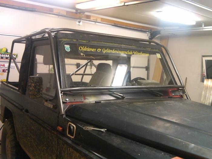

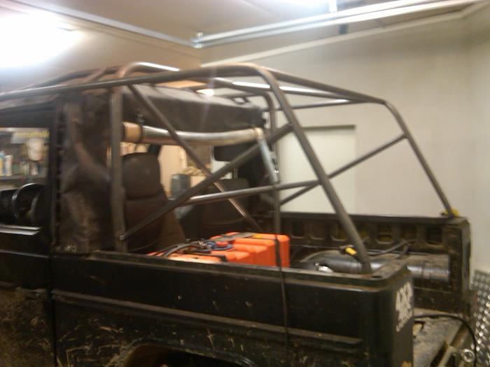

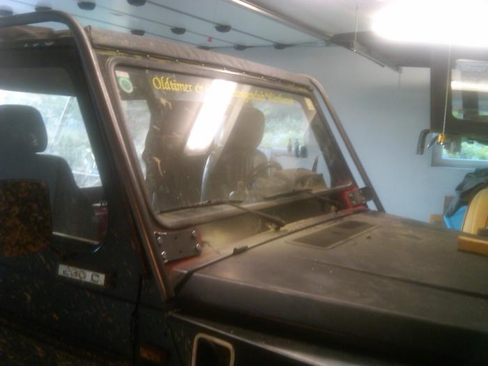

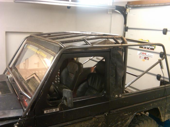

Hallo Leute
Nachdem ich gestern hilfe hatte ist nun wieder ein Stück gegangen...
Der Bügel ist fertig verschweist, und ist demontierbar.
Gewicht 60kg traurig
Hier die Pics....
Anbei noch 2 Bilder aus alten Zeitnen wo sie mich im Gelände geblitz haben....
Supi Supi Supi
Schöne Grüße...
nächste Woche gehts weiter
LG
Liegale
Wer aufhört besser werden zu wollen, der hat schon aufgehört GUT zu sein !!!

BeitragVerfasst am: 04.09.2009 10:10:06    Titel:
wird der käfig vorne noch verändert oder bleibt der nur angeschraubt
btw. muss ja ne richtige rakete sein wenn der 240 km\h läuft:args:
