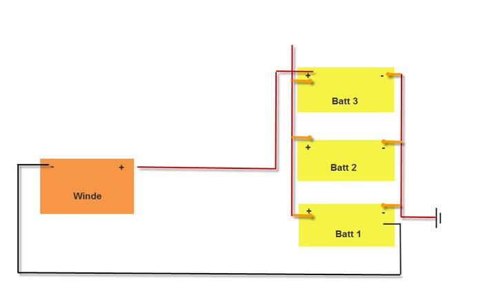

Navi hat folgendes geschrieben:
was ich gerne wissen würde oder hätte wäre ein simpler schaltpaln für meine stromversorgung. 3 batterien 1 Winde und event noch 2 limas... wohin also die limas.
soweit bin ich schon...
eine Lima rechts, eine Lima links
