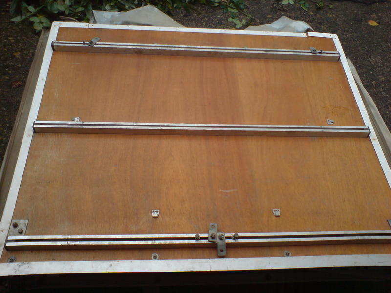

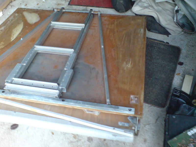

klar, bin für alles offen. in welcher stärke ist das denn bei dir? eine dicke Platte aus alu, oder eine löchrige 8mm siebdruck + 2mm alu?
also die trägerkonstruktion sieht bei mir so aus:
oben:
unten:
bin für ideen wie immer super dankbar Winke Winke

BeitragVerfasst am: 19.10.2009 21:18:23    Titel:
ich mach dir morgen mal ein paar Bilder von meiner Alukonstruktion.....
