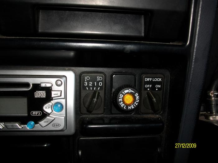

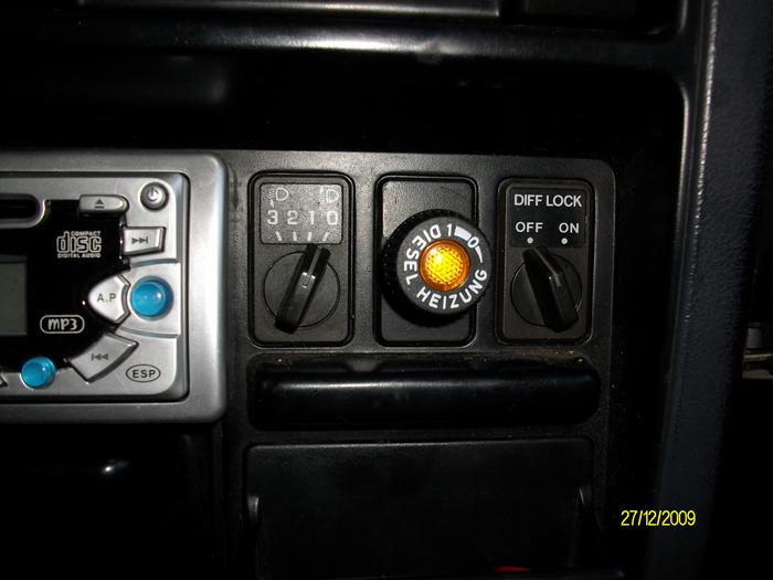

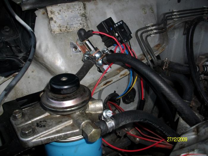

Diseltherm verwendet eine Glükerze und die wollen dafür 120€. Ist mir ein wenig zu teuer!
Das hier ist deutlich günstiger und arbeitet nach dem selben Prinziep:klick
Ich bau mir meines selbst, anstelle des Wasserabscheiders und dessen Fühlers. Schraub das Ganze von unten in den Filter ein und erhitze den Zulauf mit samt der Filterpatrone.
Dazu ein NTC Temperaturfühler der bei 5°-10° abschaltet. Kostet 15€ und ein paar nerven bis ich den Arduino programmiert habe.

Gestern morgen ist mein Dicker 3mal ausgegangen. Er hat sich dann aber zum Glück irgendwann gefangen. Nach 4km Fahrt war alles i. O..
Nach unserem Schneeausflug bin ich erst Mal zur Tanke und habe ihn mit Winterdiesel gefüllt. Ja

Hoffentlich wird es mal Kälter das ich sehe das es funktioniert und der Filter micht mehr zufriert bzw. versulzt Ätsch Grins Ja
Hatte meins am 24. 12. Frühs schnell verbaut Smile
