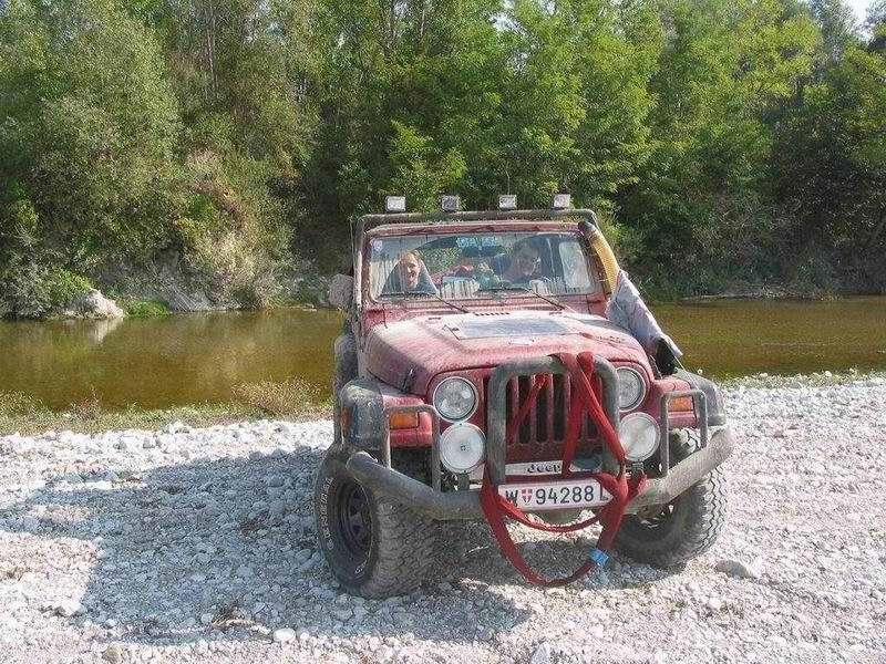

So weiter gings hinten wieder zugemacht, war zwar geil der Abgasdampf aber auf dauer nicht so gut Hau mich, ich bin der Frühling
In der Spritleitung auch noch ein Druckmanometer verbaut, jetzt sehe ich auf einen Blick was sache ist :-)
Die nächste aktion ist alte Spritleitungen durch welche aus Kunstoffersetzen die aber im innenraum verlegt werden da kann ich sie sicher nicht abreissen YES
Grüsse Tom
Gruss Tom

Weiter gehts, den Auspuff hab ich noch oben verlegt und am Dach mit einem Schwingungsdämpfer versehen,der Spritleitungen und Filter nach innen verlegt, dazu hab ich Anschlüsse aus dem Hydraulik bereich verwendet, die Luftansaugung wurde für kommende Badetage auch in Sicherheit gebracht Ätsch
Gruss Tom

Den Luftansaugschlauch vergiß gleich wieder - ich hatte den auch (mit dem Kupferfaden drinn) der war nach 2 Jahren riesig und porös - und unten durch.
Einmal ins Wasser, und der Motor hätte Wasser gesaugt.

Abgasführung durch den Personenraum? Das lass mal nicht den TÜV'er sehen...
Vorausgesetzt, er soll nochmal Straßenzulassung bekommen. Grins

ach bis jetzt keine schlechten erfahrungen gemacht, is ja ein Industrie Vakuum Granulatschlauch Hitzebeständig und UV Stabil.....sehr sehr teuer... Hau mich, ich bin der Frühling
mipi hat folgendes geschrieben:

HIHI , wer sagte mal "Sei eins mit der Materie"
Nee nee stellt keine gefahr da ist gut isoliert,und absolut gasdicht verschweisst.
Ja dem Tüv kriegt das schon zu sehn, will ja jedem seine Meinung wissen, der Chero is quasi ein Erprobungsträger, dann wird alles verbaut was "Legal" ist, aber mit diesem hier treibens wir ja nur bissle bunt Hau mich, ich bin der Frühling

das mit deiner warm luft ansaugung würde ich mir aber nochmal überlegen! Winke Winke

Ja die warme Luft ist nicht gut und die Auspuffverlegung gefällt mir auch nicht.
Weil:
1. ist die Spritgeschichte direkt nebendran im Innenraum. Abgas im Innenraum wenn sich was losrappelt von den Verbindungen. Auch ist der Austritt nach unten offen also sinkt da das Abgas im Wasserloch wieder in die Kabine.
2. Die Spritgeschichte so im Innenraum ist schon nicht so toll, weil warmer Sprit auch Mist
3. Der heisse Auspuff direkt daneben schonmal gar nicht.
4. Luftansaugung die zieht eine Luft die will der Motor garnicht gerne; und durch den Unterdruck bei laufenden Motor wird ja im Stand wie unter 1. nicht nur Abgas sondern noch mehr Wärme reingeholt.
Denn soviel kann ich euch sagen es wird schon so viel zu warm in der Kabine, ABER Ihr habt die Sauna.
In Summe würde ich sagen das ich nicht viel optimiertes sehe, eher nur Gefahrenpotenzial und Suboptimales.

Also der Auspuff ist so gut isoliert der wird grad mal lau warm und ausserdem kommt ja noch nee Blechkaschierung aussen rum, der dann fest mit Dach und Boden abschliesst, oben und unten aussen kommt noch eine Hochtemperatur Silikonmanschette rum, also da kommt später kein Wasser rein oder raus...ist doch noch gar nichts fertig Smile ... (der Auspuff ist bis oben hin durchgeschweisst da rottelt sich nichts mehr lose "Dafür stehe ich mit meinem Namen" rotfl
Die Luftansaugung ist doch auch noch nicht fertig, hab ich heute doch noch nach hinten rausgelegt, will mir doch nicht meine Atmenluft absaugen so Irre bin i doch auch nicht Hau mich, ich bin der Frühling
Die Spritleitungen sind sicher sicher Ja
Also Es gibt nicht, was man nicht auch punkten kann abwarten

So meine lieben Leute einer neuer Tag ein weiterer schritt nach vorn YES
Innen wird nun auch nicht mehr die kalte Atmenluftenzogen Hau mich, ich bin der Frühling
Die Rückwand hab ich auch noch etwas abgedichtet das Wasser und "Wirbelgase" draussen bleiben.
YES YES YES
Danke Kevin für das Aufkleber Desing Respekt

Der Filter ist der einzige? Der lässt sehr viel durch vom feinen Staub was den Laufbuchsen nicht gefällt. Und dann ist der schnell dicht.
Und mit dem Wasser; das wird da nicht reinkommen, das kommt durch die Seitenscheibe.
Aber; Reglement gelesen? Zusatzbremsleuchten!!!!

nein ist nicht der einzige Filter, denn was ich will kommt erst noch, aber der tuts derweil für die Strasse.
Das Wasser kommt durch die Seitenscheiben ??? Bitte Erklärung
Zusatzbremsleuchten kommen extra hell als LED Modul mit Zulassung YES
