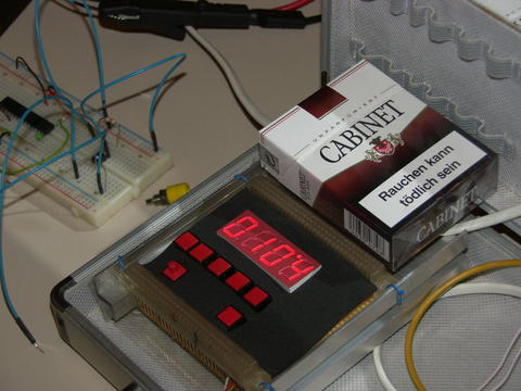

Bekommst Du entweder im Fachhandel (um die 30 Euro) oder Sonderposten in der Bucht ohne Ende. Offroaddeeler wird sicher auch das Passende besorgen können.
Oder bei mir für 15 Euro inkl. Versand. Ist dann der hier: http://www.offroad-forum.de/viewtopic.php?p=673571#673571
Abdichten: Ich würde über die beiden Fronttasten Gummitüllchen kleben. Wenn mans vor sich hat, kommen die Ideen. Denke aber nicht, dass man übertreiben muss.

Jepp. Wenn das Auto bereits ein digitales Tachosognal hat, ist ein extra Sensor natürlich "obsolet" Euer Wunsch sei mir Befehl
BeitragVerfasst am: 31.01.2010 11:04:50    Titel:
der rote Taster ist sicher auch nicht dicht. Die M1, M2 Taster sind denke ich mal in der Platine eingelötet und somit auch bissl aufwändiger zu tauschen.
Wäre schön, wenn sich die Jungs da vorher drüber gedanken machen würden. Von Anfang an eingeplant ist es nicht so schwer.
@Strauchdieb: wenn mein Tripmaster unter Wasser ist heißt das ja nicht zwangsläufig, das die ganze Karre nicht mehr geht. Wenn ich am ersten Wasserloch den Tripmaster verliere, wird der Rest der Rallye für den Beifahrer etwas komisch.

BeitragVerfasst am: 31.01.2010 13:27:45    Titel:
wenn ich mich recht entsinne sind auch die wasserdichten nicht immer dicht,
da ich gerade selber ein projekt kalkuliere bin ich davon abgekommen,
mir ums wasser einen kopf zumachen,
es wird billiger sein sich einfach ne reserve in einer plastiktüte mitzunehmen ;)

Also wer mit seinem auto Ubot spielen will die einfachste und schnellste Lösung ist das teil in eine stabiele klare tüte verpacken und mit silikon abdichten an den stellen wo er festgeschraubt wird ebenfals dort wo der kabelbaum durch die folie geht kosten 0,50 cent wer es schön haben will fertigt sich ein wasserdichtes gehäuse und klebt oben eine stabiele folie ans gehäuse so dass mann die tasten bedienen kann Hau mich, ich bin der Frühling

ich habe mir auch dieses Teil zugelegt in der Ausführung für Tachowellengeber.
Jetzt möchte ich das ganze aber doch auf Induktivgeber umbauen und wollte wissen ob das überhaupt möglich ist . Unsicher

Ja - Das Howto hatte ich doch weiter oben schon ausführlich geschrieben. Unsicher

Irgendwie schon , ich als Laie messe an den Ausgängen (Ich glaub gelb und rosa)
5 V . Das ist ja für nen Induktivgeber zu wenig , oder ?

Den Tripcomputer interessiert doch nur das "IN-Signal". Du musst ja nicht die original Versorgungsspannung von Hallgeber nehmen. Ja
Beim Terratrip verwenden wir ebenfalls nen 12V Induktivgeber ohne die internen Versorgungskreise (8V). Der kriegt seine Spannung direkt vom 12V Zündungsplus. Das Signal geht dann mittel Pulldown Widerstand ins Gerät (beim Terratrip), wobei es auch ohne gehen würde, da die Signalauswertung perfekt mit allen Spannungswerten von 2-12V zu funktionieren scheint.
