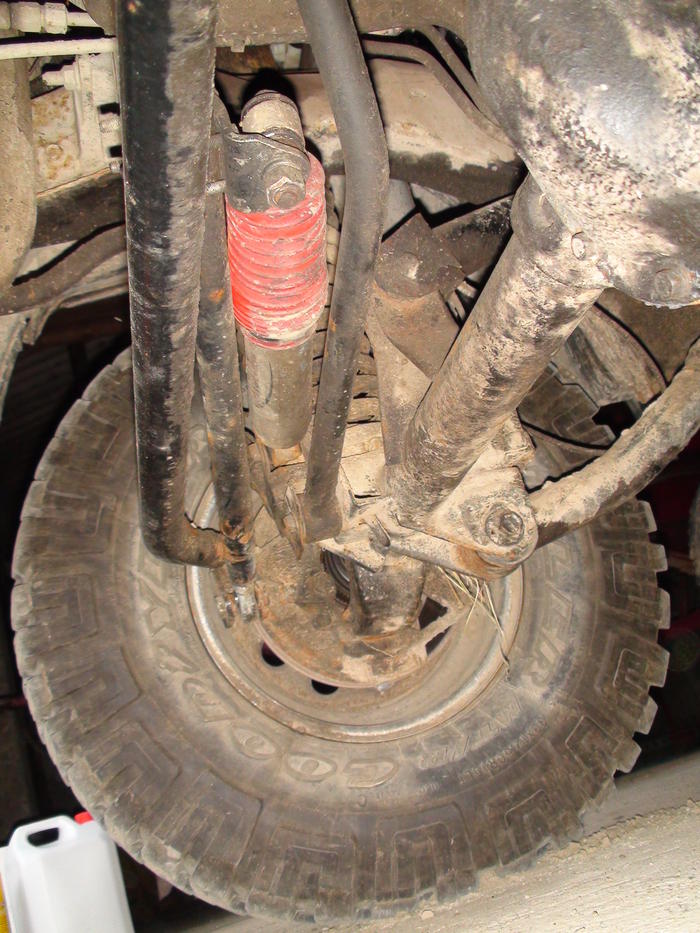

Er meint das hier:
Ob man das bei 6" Lift und 33er Rädern unbedingt braucht, ist die andere Frage. War halt schon am Auto dran, als ich ihn gekauft habe...

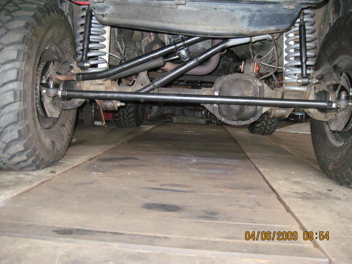

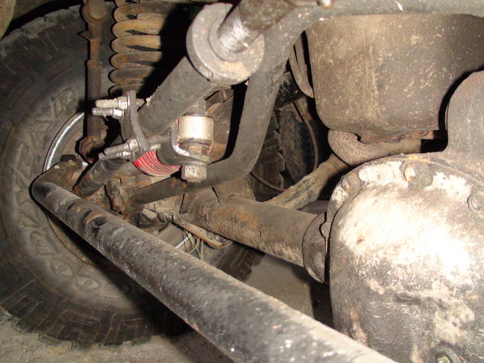

HD-Lenkung ist glaube ich etwas irreführend. Es gibt HD-Lenkungen, die an der Lenkgeometrie nichts ändern, sie sind nur stabiler. Damit ist aber bei einem gelifteten Jeep nur bedingt geholfen.
Sinnvoll ist ein Lenkungs-updte dann, wenn die Y-geometrie der Serien-Lenkung zu steil steht. Auch die Jeep-Hersteller haben gemerkt, dass die Y-Lenkung zu unpräzise ist. Daher wurde ja beim WJ umgestellt.
Eine Lenkung mit Schub(Lenk-)stange zum Achsschenkel und durchgehender Spurstange von Achsschenkel zu Achsschenkel ist eine andere Welt.
Da gibt es auch keinen Spielraum für Diskussionen. Bei jedem Einfedern verändert sich die Geometrie bei der Y-Lenkung, während der Abstand der Räder durch die durchgehenden Spurstange beim Update-System immer gleich bleibt.
Wenn es darum geht, ob ich nach einem heftigen Lenkmanöver (z.B. Not-Ausweichen) abfliege oder nicht, dann spare ich auch nicht an ein paar Euros. Man möge einfach auch mal vergleichen, wie der Ersatzteilpreis der Serienlenkung zur besseren Variante ist. Da ist nicht viel Unterschied.
Grafe hat die Lenkung bei 9" im GC verbaut, Chrom-Rainer fährt sie mit 7" im XJ, ich fahre sie mit 9" im Dicken und ich würde behaupten, dass die genannten Fahrzeuge überdurchschnittlich hardcore genutzt werden.
Ein Bild der Lenkung hat Kerkermeister ja eingefügt. Ich sehe meine Füße immer wieder gern rotfl .

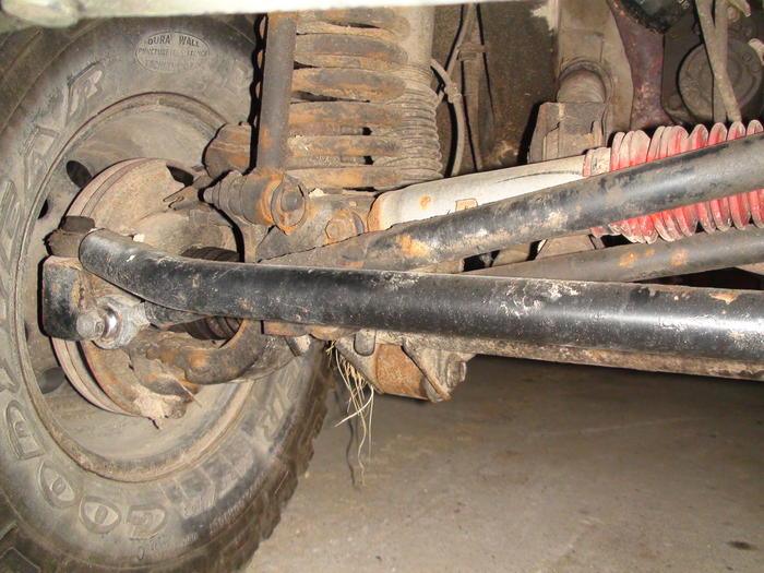

@willi du solltest deine Fuhre mal ein wenig von unten einsprühen mit nen öl oder U-Wax Unsicher
Du meinst wegen dem Flugrost? Hm, muss ich mal machen... - aber hängt sich net der rostfördernde Dreck erst recht ans Öl ran, wenn man das überall unten versprüht (meinst du Haftöl oder Motorradkettenöl oder so was?)?
grafe
Behind Flashi in Morocco
BeitragVerfasst am: 11.12.2010 15:49:54    Titel:
Chrissi hat folgendes geschrieben:
ich würde das schon nicht mehr flugrost nennen Hau mich, ich bin der Frühling
hat der zwei jahre in ner sumpfwiese gestanden? so sieht er wohl eher aus Obskur

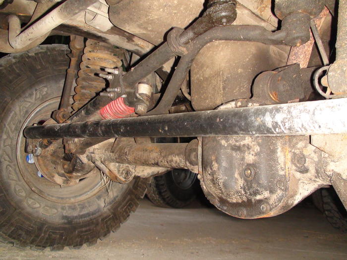

BeitragVerfasst am: 11.12.2010 15:52:35    Titel:
so sieht meiner von unten aus Obskur
das war als ich die lenkung verbaut habe Winke Winke
