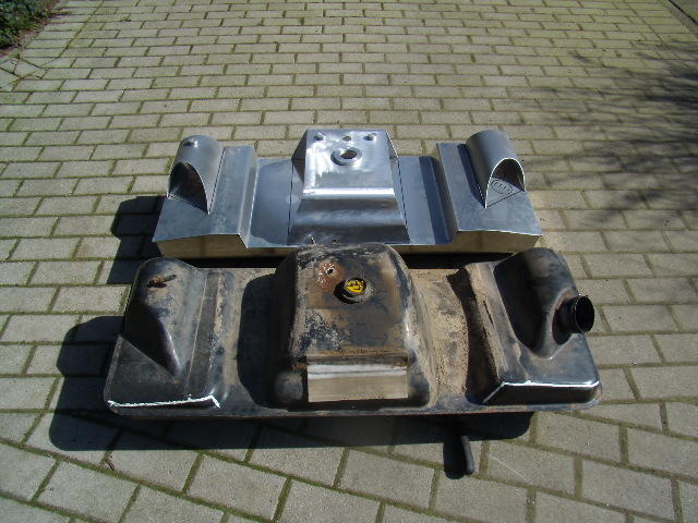

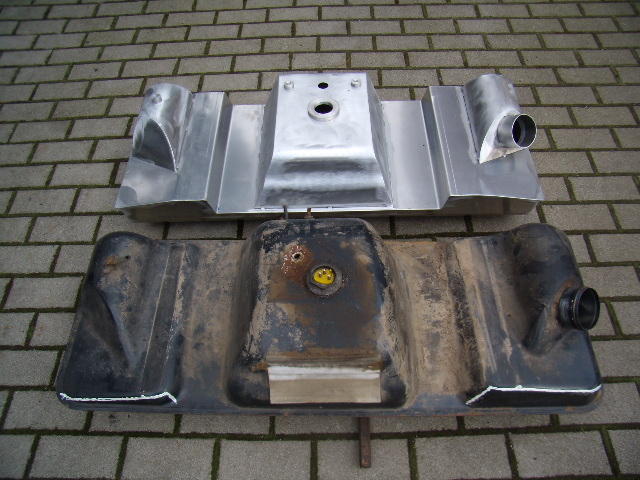

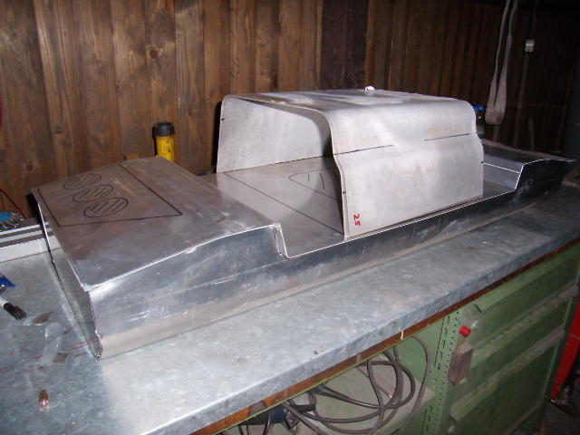

Des Weiteren warte ich gespannt auf den Tank und die Reifen:
Matodor MP75 in 245 / 75 R 16
Tank nimmt Formen an. An dieser Stelle 1000 Dank an den Erbauer!
Gruß Felix

BeitragVerfasst am: 02.04.2010 21:39:43    Titel:
Hallo!
Morgen werden die hinteren Ecken gespachtelt...
Der Tank nimmt weiter Formen an YES
Gruß und frohe Ostern, Felix

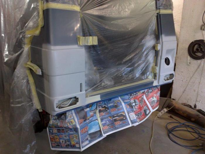

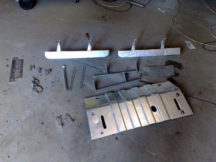

BeitragVerfasst am: 04.04.2010 19:24:50    Titel:
Hallo!
Übermorgen wird das Heck gefüllert und dann lackiert. Gespachtelt ist schon Smile
Die Teile aus der Verzinkerei sind zurück... Jetzt noch ein paar Zinknasen abfeilen und zusammenbauen Supi
Gruß Felix

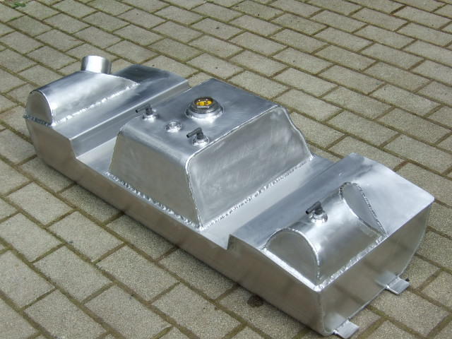

BeitragVerfasst am: 06.04.2010 13:25:44    Titel:
Tach zusammen!
Der Tank ist fast fertig... Supi
Gruß Felix

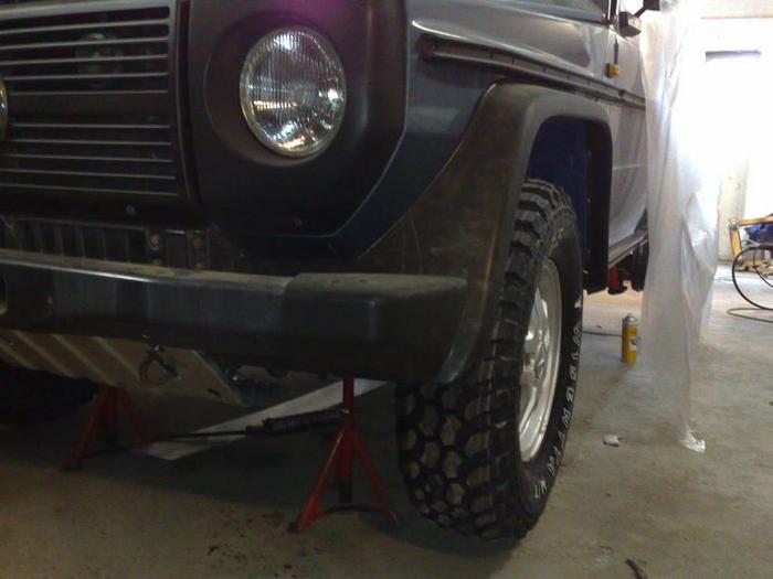

BeitragVerfasst am: 10.04.2010 09:42:07    Titel:
Hallo zusammen!
Die Ecken sind gefüllert, heut kommt endlich Farbe drauf.
Die neuen Reifen sind da Smile
Gruß Felix

BeitragVerfasst am: 10.04.2010 10:02:48    Titel:
Felix112 hat folgendes geschrieben:
Tach zusammen!
Gruß Felix
Der Tank ist der Hammer!
Ein riesiges Respekt! YES

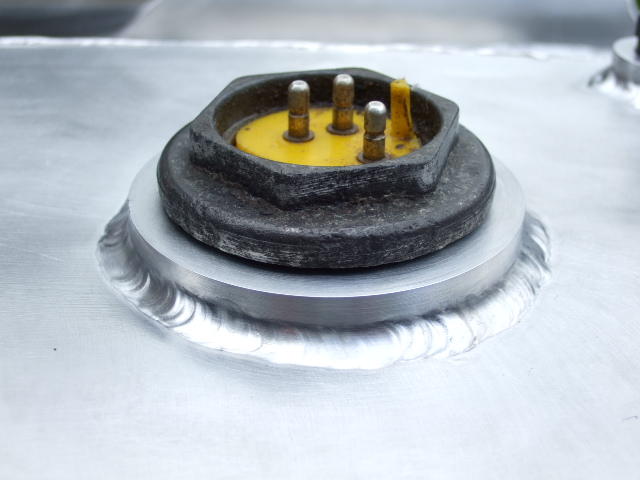

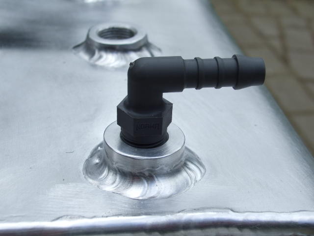

BeitragVerfasst am: 11.04.2010 12:22:56    Titel:
Hallo!
Heute habe ich die Nachricht samt Bildern bekommen, dass der Tank fertig ist Supi
Jetzt kommt noch Farbe drauf und dann gehts in den Endspurt mit dem G.
Er soll eigentlich am Samstag laufen, denn dann bräuchte ich ihn als zugfahrzeug zum Trial nach Dom-Esch *freu*
Gruß Felix
Suzuki LJ80: "Der Fahrer setzt die Grenzen, nicht das Fahrzeug!"
BeitragVerfasst am: 11.04.2010 12:50:35    Titel:
WOW,
das ist ja echt ein Meisterstück geworden!
Respekt
Vor allem die Nähte, sabber YES
Gruß Andreas

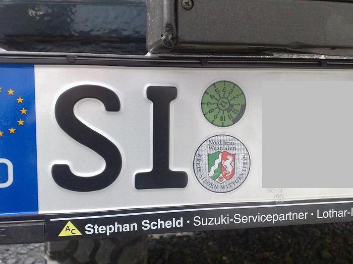

BeitragVerfasst am: 15.04.2010 21:06:50    Titel:
Jungs und Mädels!!
Es ist vollbracht Smile
Heute hat der G die heiligen Hallen verlassen und fährt sich echt gut rotfl
Noch ein paar Kleinigkeuten und dann gehts zum TÜV.
Bitte drückt mir die Daumen Hau mich, ich bin der Frühling
Gruß Felix

barry1
Wohnort: Alheim
1. V20 offen
2. Unimog BM 424
3. 814 Kipper
BeitragVerfasst am: 18.04.2010 12:26:15    Titel:
Geile WIG Schweißnähte ! Der hats gelernt!

BeitragVerfasst am: 21.04.2010 16:04:18    Titel:
Hallo zusammen!

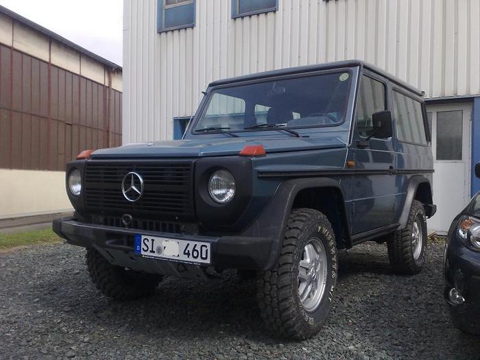

Ich wollte mich für die Unterstützung und die wertvollen Tipps hier im Forum bedanken! Eben bin ich ohne Mängel durch den TÜV gekommen YES
Wie schön so ne Plakette doch sein kann rotfl
Der G ist bis auf die Radhausverkleidungen hinten, die ich noch bauen muss, fertig!
Wenn jemand Interesse an einem Tank aus Aluminium hat (so wie ich den jetzt drunter hab), der schicke mir bitte ne pm und ich stelle dann den Kontakt zu dem Erbauer her!
Gruß und vielen Dank!
Felix
