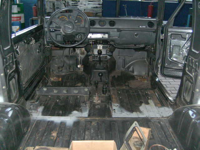

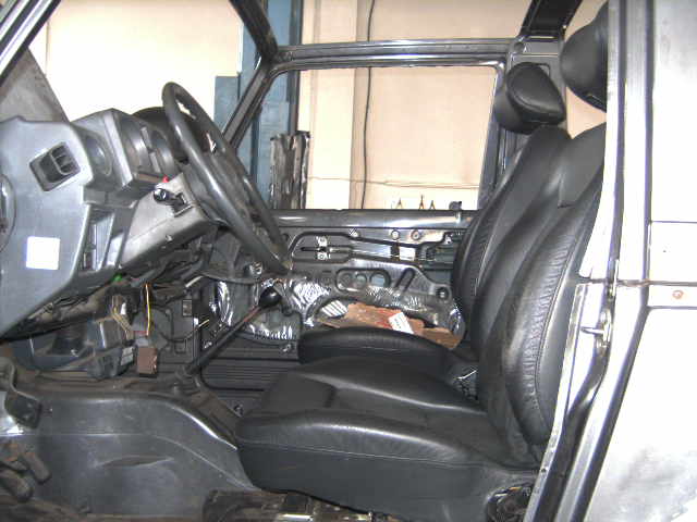

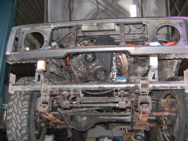

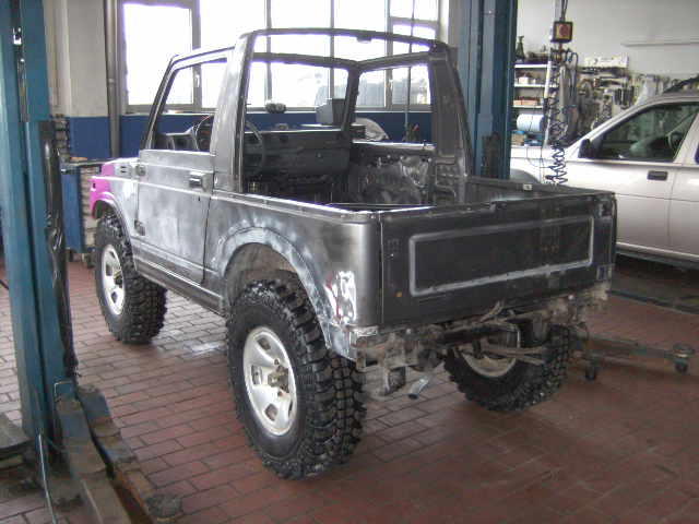

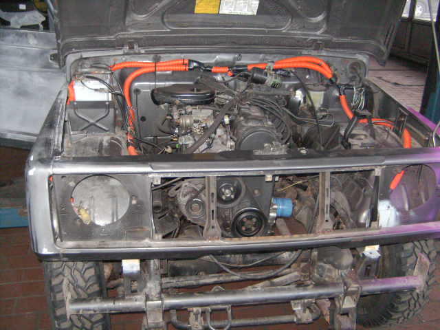

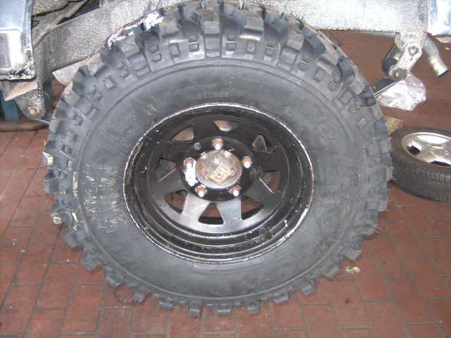

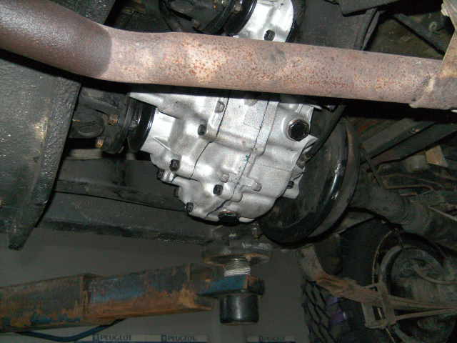

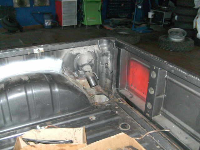

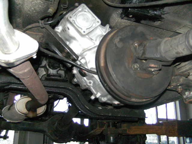

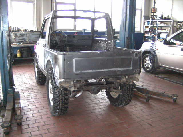

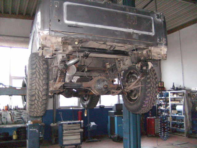

BeitragVerfasst am: 19.04.2010 12:20:32    Titel: Es geht voran....
ja es geht!
hier ein paar Bilder wie weit ich schon bin!
Habe die Winde vorne dran und den Rammbügel;
Fahrwerk ist drin!
Sitze habe ich drin!
Käfig ist gebogen aber noch nicht eingeschweißt!
Kühlung ist nach hinten gelegt, aber noch kein Kühler drin!
Winde hinten eingebaut!
Ich denke die erste Probefahrt wird am Sonntag sein!
Bin mir immer noch nicht sicher was ich für Sperre hinten einbaue!
Wenn jemand noch gute Ratschläge hat, kann er dies gern machen!

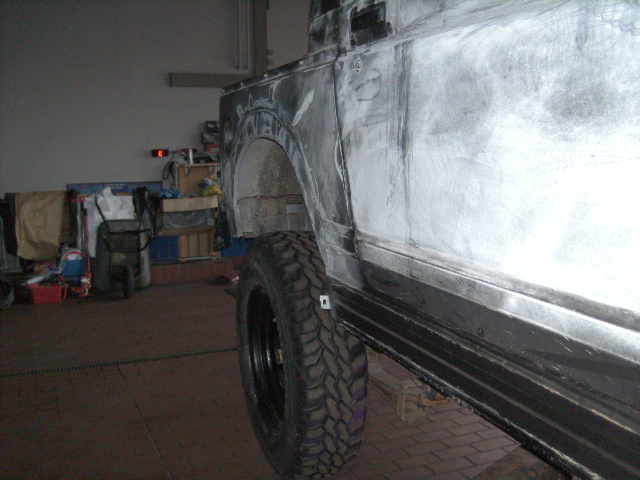

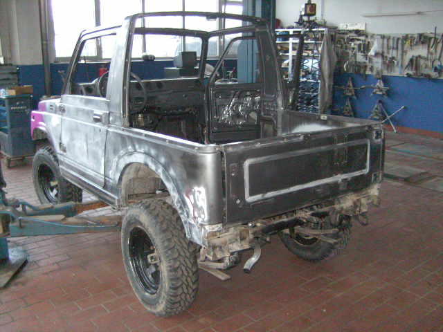

BeitragVerfasst am: 19.04.2010 12:24:25    Titel:
Hier noch ein paar Bilder:

BeitragVerfasst am: 19.04.2010 12:40:18    Titel:
das nenn ich mal einen konsequenten Rammschutzbügel YES
SJ418
Wohnort: Offenburg
1. Suzuki Vitara - Rollstuhl
BeitragVerfasst am: 19.04.2010 12:43:31    Titel:
Respekt weiter so

BeitragVerfasst am: 19.04.2010 12:55:01    Titel:
Die Reifen sind aber doch keine 30*9.5 r15. Das sieht mir eher aus wie 225/80 R16..oder?
mfg
Eric
Wildstyle
Wohnort: Neuendettelsau
...und hat diesen Thread vor 5894 Tagen gestartet!
1. Landrover Discovery
2. Peugeot alle Modelle
3. Simca
BeitragVerfasst am: 19.04.2010 12:57:33    Titel:
Also die silbernen Felgen sind 235/85 R16
und die schwarzen 235/75 R15 und diese laß ich auch drauf! Die anderen sehen sehr geil aus aber sind nix für Breslau!
Wie macht ihr das wenn ihr zwei Batterien einbaut, mit der Lima?
Vielleicht kann mir da jemand einen Tipp gegeben!

BeitragVerfasst am: 19.04.2010 18:52:13    Titel:
na ob das die steckachsen aushalten Unsicher

BeitragVerfasst am: 03.05.2010 12:12:03    Titel:
Also es muss defenitiv ein Trennrelais oder ein Hauptschalter rein. Damit müssts dann auch schon fertig sein.
Genaueres kannste hier nachlesen: http://bildfantasie.de/tipp98-23.htm
