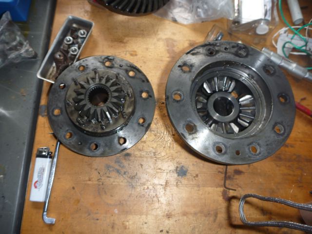

Sag mal, genügt es, die Tellerrad Schrauben abzunehmen, um da dran zu kommen, um das Dichtungsteil hinter dem "Schiebe-Zahnkranz" zu tauschen? Das sollte ja eigentlich genügen. Will mir ersparen, die Herzbolzen raus zu nehmen, eine Schraube davon ist am Kopf rund, das wäre mir zu viel Arbeit...
Und das Diff muss kommendes WE eh raus zum Pinion Lager Wechsel.
...und hat diesen Thread vor 5869 Tagen gestartet!
BeitragVerfasst am: 22.04.2010 11:07:51    Titel:
Mist, die Frage kan ich Dir leider nicht beantworten. Ich hab die ARB bisher nicht weiter zerlegt gehabt, als auf den Bildern. Gab da keinen Grund. Sorry. Unsicher
nicolas-eric
Wohnort: Stemmen
1. Jeep Runicon
2. Porsche Diesel 218
BeitragVerfasst am: 22.04.2010 11:13:14    Titel:
Hätte ich in meine Bilder geschaut, hätte ich gesehen, dass das selbstverständlich so geht.
Könnte mir in den Arsch beissen, die Dichtung nicht gleich gewechselt zu haben.
BeitragVerfasst am: 22.04.2010 11:16:29    Titel:
Welche Dichtung meinst Du denn? Hatte ich Dich da missverstanden?
nicolas-eric
Wohnort: Stemmen
1. Jeep Runicon
BeitragVerfasst am: 22.04.2010 11:28:31    Titel:
Der Ring links mit den Federn drin wird doch beim betätigen hoch geschoben, um das feste Zahnrad an dem Teil mit dem beweglichen Planetenrad zu verbinden. Hinter dem Ring sitzt laut Explosionszeichnung ein "Bounded Seal". Da ich nicht weiss, wo die Sperre nach dem Schaden etwas Luft lässt, will ich das gleich mit wechseln, wenn die Sperre schon mal draussen ist. Ausser dieser Dichtung und den beiden O-Ringen in dem Teil mit dem Kupferrohr dran kanns ja eigentlich nichts anderes sein.
