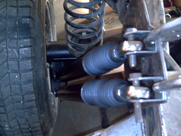

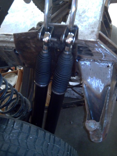

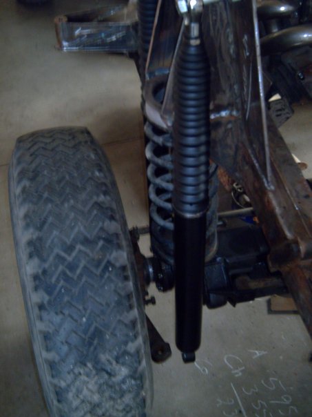

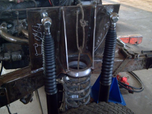

BeitragVerfasst am: 02.06.2010 08:27:56    Titel:
Weitere Fotos von meinem Prototyp
"Ein Mann ohne Feinde ist ein Mann ohne Charakter" Paul Newman
"Laufen ist ua Art Fieber, das brennt in mir" Steve McQueen
"Traum, als ob ich zu leben.
Leben, als ob ich sterben today "James Dean

BeitragVerfasst am: 02.06.2010 18:42:14    Titel:
Das braucht aber viele Titanschrauben und Kohlenfaser um die vordere Aufhängung gewichtsmässig zu kompensieren.......................................................................

BeitragVerfasst am: 02.06.2010 21:13:31    Titel:
gefällt mir ganz gut, dass die forderen Dämpfer beide neben der Feder sind und nicht einer durch die Feder geht. Allerdings sieht es auf dem Bild so aus als wäre der Abstand zwischen Dämpfer und Achse recht groß.
Kannst du vielleicht dann bitte ein Bild rein stellen, auf dem man die Verbindung von Achse und Dämpfer sieht?. (Also auf VA bezogen, an der HA kann man es ja schon sehen).
Weiß einer von euch wie viel Grad sich der Dämpfer beim Ein- und Ausfedern immer so bewegt?
Danke für eure Antworten
LG
Jani

BeitragVerfasst am: 04.06.2010 23:44:33    Titel:
[quote="markone064"]Weitere Fotos von meinem Prototyp
der abstand der dämpfer zu der fäder scheint mir auch ein wenig gross ,es könnte sein das das rad beim einlenken /einfeder dann am dämpfer ansteht.
kommt natürlich auf die reifengrösse an ,bei 35ern würs da wohl knapp werden.
über die materialstärken könnte mann reden aber besser mal zu dick als zu dünn.
die oberen dämpferaufnamen werden aber schon noch anders ,oder ??
das mit den schrauben hält SO nämlich NICHT ;-)
gruss ,michi

BeitragVerfasst am: 04.06.2010 23:58:57    Titel:
Die Schrauben sind nur für die Reise zu berechnen und die Arbeit der Stoßdämpfer,
Die Platte hat eine Dicke von 10mm in vielen Jahren, dass ich niemals diese Dicke Probleme hatte.
Darüber befindet sich eine Domstrebe verbindet die beiden Burgen Tür Schocks.

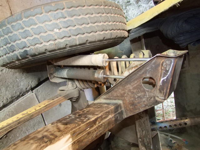

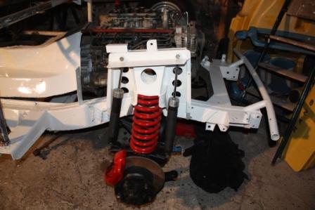

BeitragVerfasst am: 05.06.2010 20:35:48    Titel:
Weitere Fotos von einem Französisch-Prototyp gebaut werden

tim90
Wohnort: Wedel
1. Defender 90
2. Defender 110
BeitragVerfasst am: 06.06.2010 07:03:42    Titel:
hallo
zu den hebebühnen träumen will ich nichts sagen...
aber die befestigung der dämpfer vorn, mit einer schraube die nur einseitig befestigt ist muss ich abraten. das hatte ich auch, und m12 ist bei mir nach kurzer zeit (1/2 stunde) bei nicht übermutigem fahren gebrochen und gebrochen und gebrochen...
