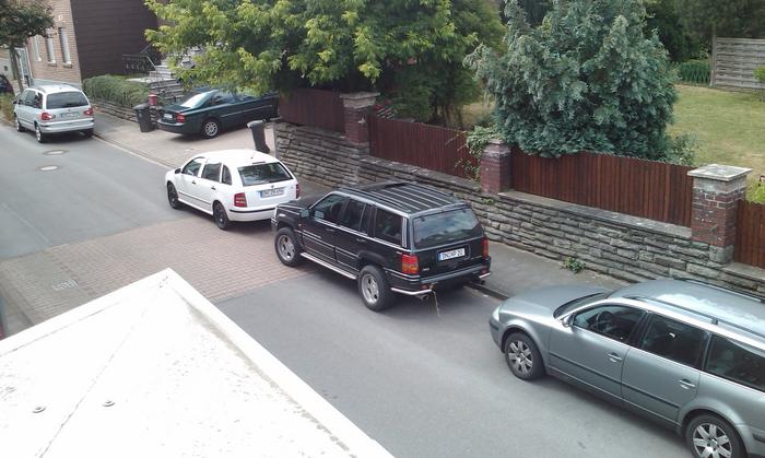

Hab übrigens gesehen, dass meine Federn und Dämpfer garnicht so orginal aussehen...
Ist das die Orginal Höhe?
