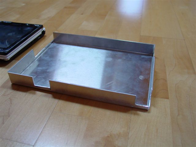

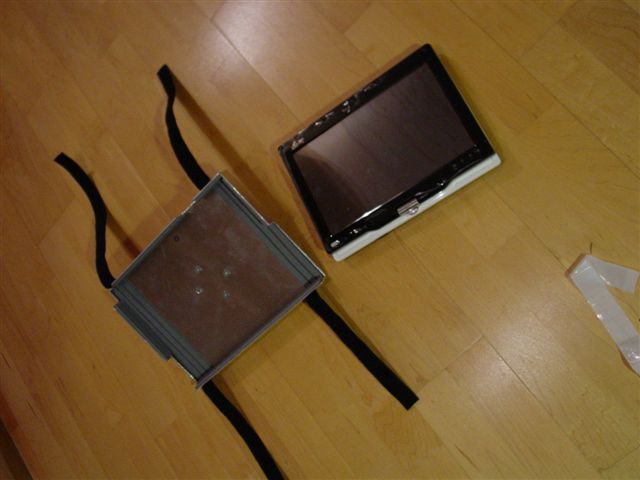

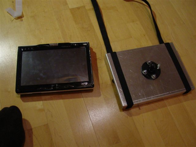

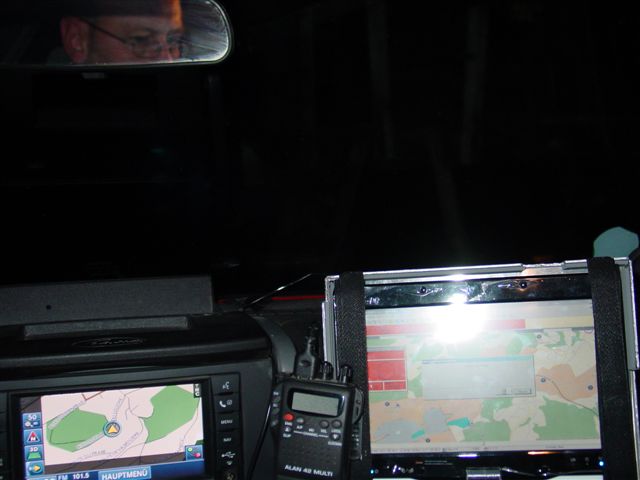

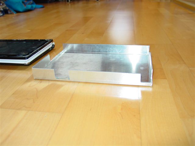

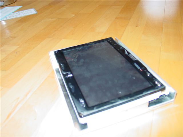

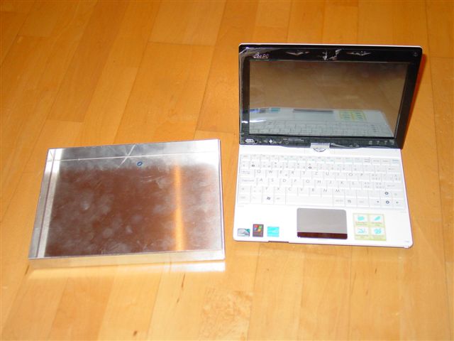

Hier noch ein paar Bilder
3mm Alu-Blech in Form gebracht. Dann Schlitze für die Schnittstellen und Stecker ausschneiden. USB Satellitenmaus einstecken und ab geht's Ätsch
Der kleine PC reicht mir völlig für unterwegs. Steckplatz für Sd-Karte bringt nochmal 16 GB. Ein Toughbook kost sechs mal mehr. Preis-Leistungsverhältnis ist ok.
Einzig die Helligkeit ist etwas schwach. Nicht so schlimm, wenn man genau nachschauen muss, einfach anhalten. Zum Tracking einfach cool Writing

Hi Fredy, für einige Netbooks gibts Tools, die Display-Helligkeit nochmal zu erhöhen. So z.B. auch für die Asus EEEPC Reihe. Mit dem Tweaker ist das Display auch mit hoher Sonneneinstrahlung noch akzeptbale zu lesen. Habs mal in TN ausprobiert, echt dufte.
Da fällt mir ein, wir haben ein Netbook im Rallyeauto verbaut, Upside Down mit gespiegeltem Display. Der große vorteil: Kann während der Fahrt weggeklappt werden, nimmt im Raum keinen Platz weg, ist aufgrund der Lager immer optimal zu lesen (keine Blendung). Gesteuert wird es über ein (Dank an baloo) Touch-Numpad. Das ist am USB und arbeitet als Touchpad. Per Knopfdruck wird es zum Numpad. Für die meisten Navisachen reicht das, da man entweder "Mouse" oder "Ziffern" braucht.
Nachteil: Nur für Beifahrer geeignet, da es beim Fahrer direkt ins Sichtfeld ragen könnte. Mal schauen, ob ich Bilder finde.
