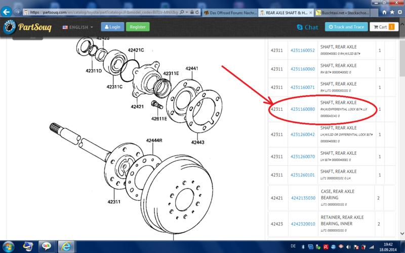

Wenn ich das hier Alles richtig deute,denn müßte diese hier doch genau die sein,die wir brauchen...
https://partsouq.com/en/catalog/toyota/part?catalog=JP&model_code=BJ71V-MNX&group=4102
