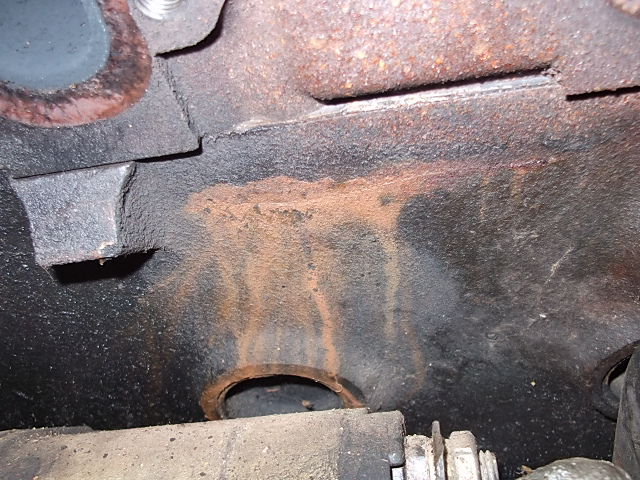

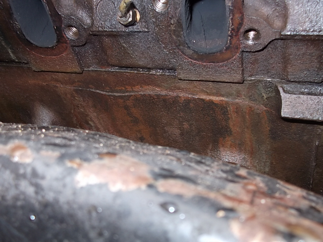

So nach langer Zeit bin ich mal wieder zum schrauben gekommen.
Ziel war den Riss im Motorblock zu schweißen, also Abgaskrümmer abgeschraubt um dranzukommen und dann das.
Der Block ist auf beiden Seiten gerissen, recht gehts hätt sich schweißen lassen aber auf der linken Seite ist der Riss so lang das sich das schweißen nicht lohnt, zu viele Ungewissheiten um am Ende nicht doch alles umsonst gemacht zu haben.
Nun steht die Überlegung im Raum:
Variante 1 : wieder einen 6,2er holen oder
Variante 2 : einen 6,5er Turbo holen oder den größen Umbau in Angriff nehmen
Variante 3 : einen 6,9er Cummins Turbo einbauen.
6,2 und 6,5er könnt ich sofort in guten Zustand mit wenig Laufleistung holen.
Den 6,9er Cummins müßt ich suchen weil da nicht alle von verwenbar sind und es auf den Typ ankommt.
Mal sehn was es wird

Der 5,9L Cummins (6 Zylinder Reihe) ist ne andere Hausnummer als die 6,2/6,5. Allerdings auch was den Preis (Anschaffung) und Aufwand (Umbau) angeht. Ich würde auf 6,5TD aufrüsten, aber gleich einen Longblock (also mit allen Anbauteilen), dann ist der Aufwand überschaubar.
