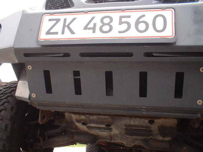

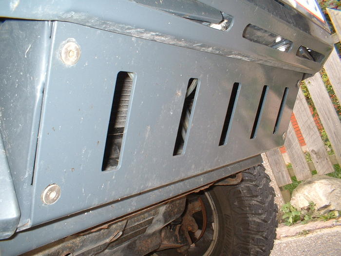

un Bilder vun deim Audo vorne unne will ich a sehe. also rechts un links vum Unnerfahrschutz Wut
Gruß Erik

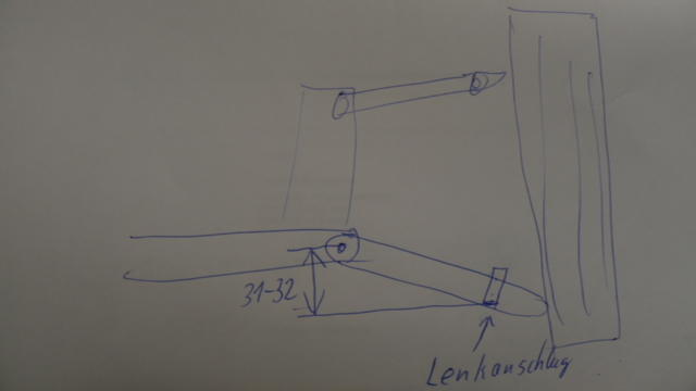

Grundeindtellung der Fahrzeughöhe vorne :
Von der Mitte der Schraube, mit der der untere Querlenker am Rahmen befestigt ist .... bis zu Unterkante des Lenkkanschlages
beim 5-Türer = 31 mm, beim 2-Türer = 32 mm.
Wenn man ihn dann "hochdreht" ...... nicht mehr dort messen :
also nicht 20 mm hochdrehen wird dort dann 32 + 20 = 52 mm : das ist falsch !
Beim Hochdrehen wird dann die tatsächliche Fahrzeughöhe genommen : .... also Nabenmitte bis Kotflügelunterkante.
Wem die beigefügte Handskizze nicht gefällt : ..... der möge sie bitte ignorieren und eine bessere liefern.

skizze ist gut und übersichtlich Ja
aber wie da meiner ja schon gedreht wurde hab ich ja eben die höhe Nabenmitte Radkastenunterkante gemessen.
bei mir sinds immer noch 48,5 cm und jetzt möcht ich eben wissen was ihr habt und was geht ohne irgendwelche vorprogrammierten Schäden einzugehen...
Gruß Erik

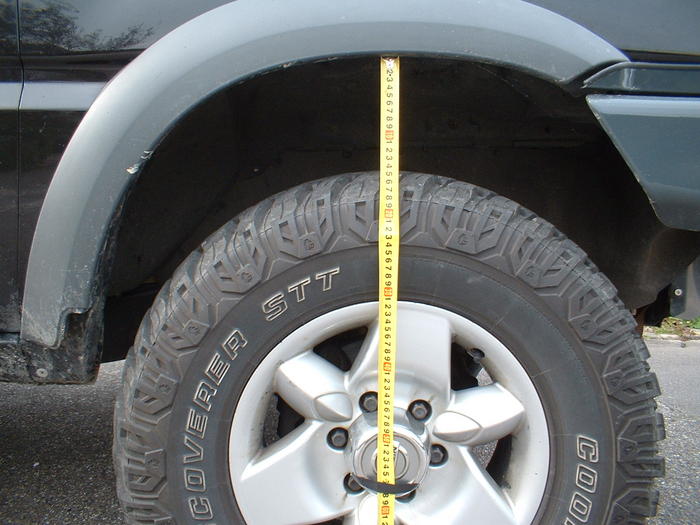

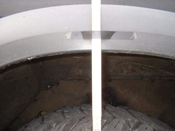

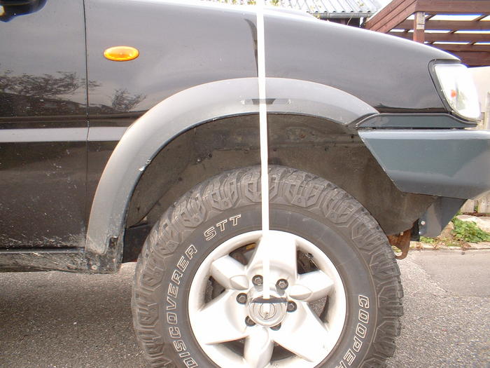

BeitragVerfasst am: 02.10.2010 12:55:09    Titel:
Sooo...bin gerade rein mit neuen Bildern, wobei es wirklich schönere Dinge als Reifen und Kotflügel zu fotographieren gibt. Andere finde geile Autos und schnelle Bunny's cool, Erisch will Kotflügel, Radkästen und Räder sehn...was sagt denn da Lisa zu Ich muss weg
Und hier kommen sie...die nackten Tatsachen! Auf besonderen Wunsch, hier meine Argumente

BeitragVerfasst am: 02.10.2010 14:40:52    Titel:
Jens hat folgendes geschrieben:
das hab ich gleich mal gespeichert, kann man vielleicht an anderer Stelle mal wieder gebrauchen rotfl
danke für die Bilder.
haste vorne nur hochgedreht oder Spacer?
Gruß Erik

BeitragVerfasst am: 02.10.2010 15:15:08    Titel:
...nur Drehstäbe ersetzt...und vorgespannt.
