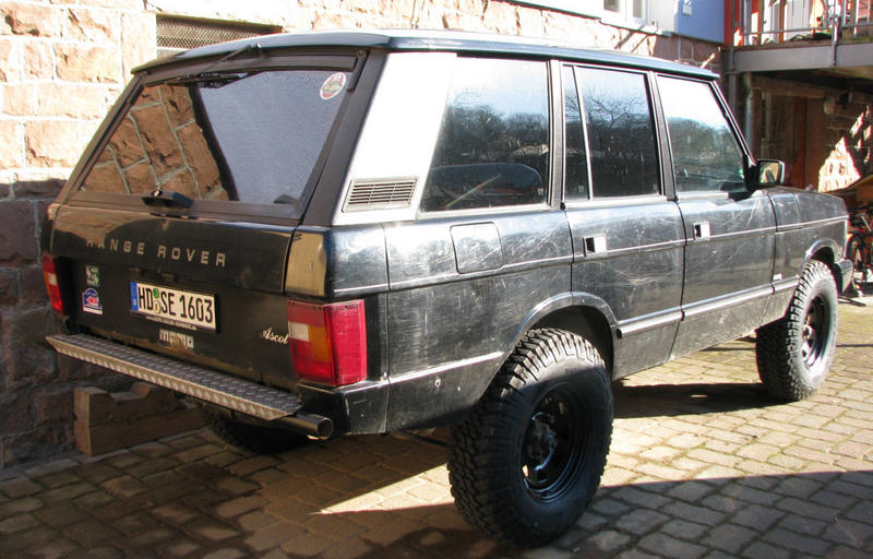

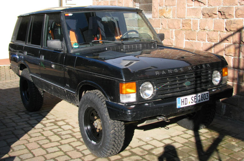

BeitragVerfasst am: 20.03.2011 15:21:43    Titel:
Good Year Wrangler MTR 235/85x16 auf Dotz Dakar
Bilder vom Verschränkungstest folgen noch.
Grüße aus dem Odenwald

BeitragVerfasst am: 20.03.2011 17:16:01    Titel:
Das schaut mal super aus!
