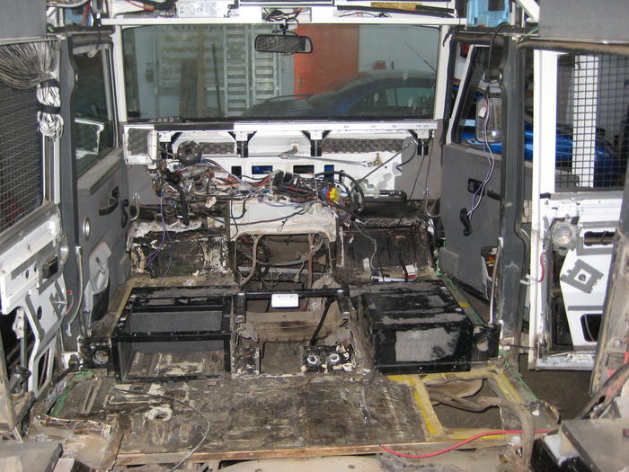

Wenn einer treu bleibt dann ich !
Unser Santi kriegt ein neues Hütchen!
Und sonst noch ein paar Extras......
Haben mal kurzfristig das Gröbste rausgenommen um uns einen Überblick zu verschaffen. Nee, oder?
Jetzt fällt mir gerade auf, dass der Getriebetunnel verloren ging....

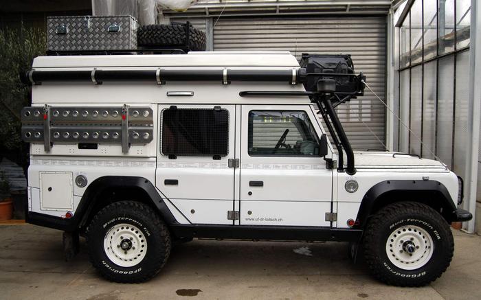

BeitragVerfasst am: 18.11.2010 20:33:10    Titel:
Gute 4 Tonnen waren es dann schon. 300 Liter Diesel und 120 Liter Wasser sind halt nicht wenig.
Der Santana hielt ganz gut durch (www.uf-dr-loitsch.ch), kriegt jetzt aber ne Diät verpasst! Mindestens 500kg gehen runter!
Und so hat er ausgesehen vor der Abfahrt, die Aluriffelkiste kam schon nach den ersten 10'000km wieder runter.
