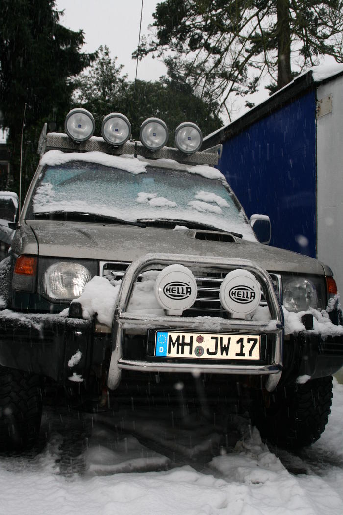

Hab meine auf einen Dachträger montiert
auf den eine gebogene Aluplatte angebracht wurde
Gruß Jürgen

Oder du machst sie ans Nummernschild.. Dann musste keine Angst in Parkhäusern haben, Kabelführung ist einfacher ect.
Weiß allerdings nicht ob bei dir die Möglichkeit besteht da was festes an die Schildhalterung zu schrauben! Oder ob das NR-Schild evtl eingetieft ist, das müsstest du mal schauen oder Foto machen!

ne....also aufs dach sollen die schon, vorne wird bei mir auch eher schwieriger.
denke ich werde denn wohl den querträger anbohren. andere alternative hatte ich überlegt, mir noch so nen kofferträger zuzulegen und sie daran zu befestigen.
kabelführung wäre der plan:
von vorne über die dachreling in die kofferraumklappe zu legen und denn wieder nach vorne.
ich will halt kein loch ins dach bohren.
andere vorschläge wegen kabelführung?
