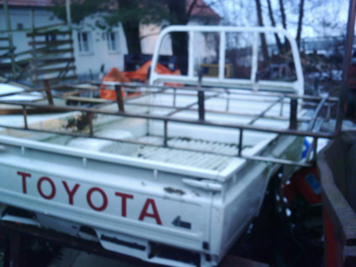

Ach ja - jetzt hast du die Fotos geliefert, wir wollen am BTT Fete machen - also muss ich jetzt auch anfangen.
Also hab' heut' meinen zerlegten BJ45 inspiziert den ich eigentlich in ein paar Wochen wieder aufbauen wollte, aber brrrrrrrrrr. Die Hälfte Brösel - da müssen die letzten zwei Meter Karosse komplett neu. Und ich dachte wenigstens ein Teil könnte bleiben. (Ich hab' noch 'nen Kompletten als Muster). Da muss ich dann doch umdisponieren wenn das bis September nicht machbar ist..
Dann hab' Ich noch den Sandstrahlkompressor zum Laufen gebracht und Hermes hat mir eine Lkw - Standheizung mit 12kW vorbeigebracht damits in der Garage nicht immer so saukalt ist. Und den restlichen Baumaschinenpark hab' ich heut' auch zum Laufen gebracht. Jetzt bloss noch die Garage leerräumen und es geht los - mit Fotos.
Markus
ruf mal Sid an der hilft dir die letzten zwei Meter abzusägen wer braucht die schon !! mach doch einen geilen Koffer drauf oder Pritsche YES YES YES YES YES
mfg Patrick

Hmmmm - hab' ich wohl im falschen Thread gepostet, aber macht nix.
Ach ja Patrick - ' ne Pritsche hätt' ich sogar noch, wär' also echt eine Option:
Ich muss mich halt langsam festlegen....
